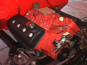

                          • Hemi
                            • 18880
                            #133
                            Nojoo, vanha kunnon nelipyttyinen f1-kone, taisi olla valurautalohkolla yli 1000hp? Samoin useampi skyline ja S38 motti löytyy yli 1000hp. Vai eikö näitä lasketa yli 300hp koneiksi? Yleistäminen on perseestä, ihan oikeasti.
                            Lueppa uudelleen mitä oikeastaan taas kerran kirjoitinkaan!
                            Eli en väittänytkään etteikö "valurautalohkosta"/tekniikasta saataisi yli 300hv, vaan vertasin samaa moottoria valurautatekniikalla ja alumiinitekniikalla ja esimerkkinä käytin maailman eniten tehtyä konetta eli letukan pikkulohkoa.
                            Tätä kun alettiin tekemään 50-luvulla valurautaisena ja jota tehdään edelleenkin, mutta alumiinisena. Jos oikein puhtaasti kisapuolelle mennään niin tuollaisesta letukan pikkulohkoon perustuvasta täysalukoneesta voidaan ottaa useitakin tuhansia heppoja, kun valulohkoisesta 50-luvun valumöykystä ei orggisosilla ole mitään toivoa puristaa yli 300hv ilman "poikimisia".
                            Oikeastaan vieläkin parempi esimerkki on kun otetaan esimerkiksi Chryslerin vuonna -51 markkinoille tuoma ja puhtaasta valuraudasta valettu
                            331cid Hemi-moottori:
                            ...josta välittömästi tuli kaikkien tehomoottorien synonyymi:
                            ...ja johon edelleenkin konstruktiivisesti perustuu maailman tehokkaimmat sarjatuotanto henkilöautotekniikkaan perustuvat moottorit, eli +10000hv Top Fuel/FC nitromoottorit :
                            Eli konstruktio ja kaikki päämitat ovat edelleen samat, mutta kun nuo
                            50-luvun valurautaiset earlyHemit olivat kestokykynsä äärirajoilla jo n.500hv rutistuksessa, otetaan nykyaikaisista täysalumiinisista "nitrohemeistä" yli 10000hv(yli kymmenentuhatta hevosvoimaa). Eli vaikka konstruktio on täysin sama, mutta materiaalit ovat kehittyneet 50-vuodessa "valovuosia", mahdollistaen nykyiset tehot...kevyemmällä moottorilla.
                            Toki TF kehityskaarensa aikana myös Hemeistä otettiin rautalohkoisina rapiat yli 1000hv, mutta siinä se maksimi sitten kutakuinkin on, koska rautavalu on aina vetolujuudeltaan hauraaksi luokiteltava materiaali eikä missään tapauksessa kestä tässä käytössä lähellekkään sitä mitä eri alumiiniseokset.
                            Täysalumiiniset TF Hemit lämmityskäytössä=tyhjäkäynnillä:
                            ...ja toki tästä on kyse nykyisissä täysalumiinisissa kilpamoottoreissa joissa säännöt rajaavat tekniikan konstruktion 50-luvulle, mutta joka materiaaliteknisesti ovat tätäpäivää:
                            Itse Hemi-moottorista:
