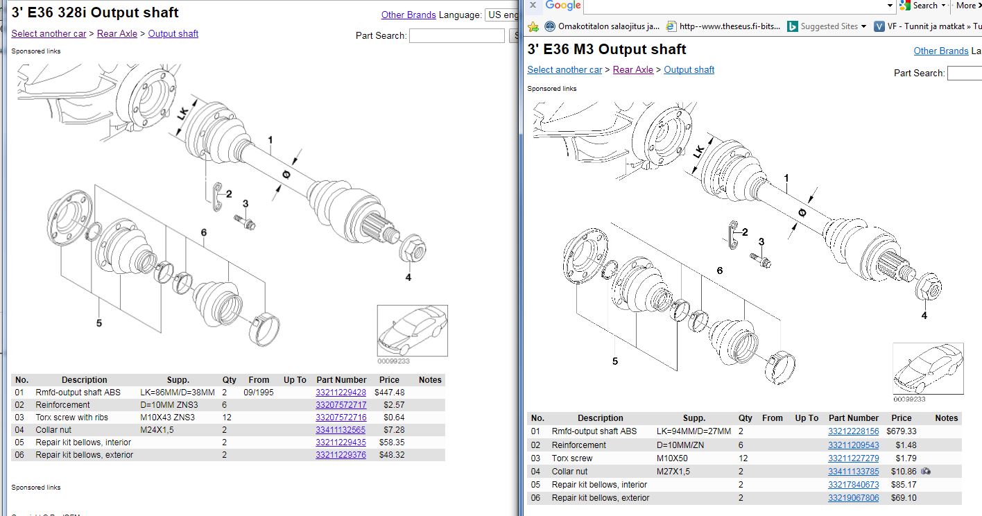

        b28 typ 188 2.93 -VS- s50 3.15 lukko
        Käykö M3 b30 typ 188 3,15 lukkoyksikkö,
        e36 328 typ 188 2.93 avoimen perän tasauspyörästön tilalle?
        Toinen vaihtoehto olisi vaihtaa koko M3 perä 328 tilalle, mutta vetarit on ainakin erit. Miten tuo onnistuisi?
        • JJT
          • 6694
          #454
          M3 3,0 koko perä sopii vetolaipan ja vetarien tumppien vaihdolla.

          • Pazi88
            • 11384
            #455
            Ei mene se lukkoyksikkö 2.93 perään sisään. Vaatii oman versionsa.

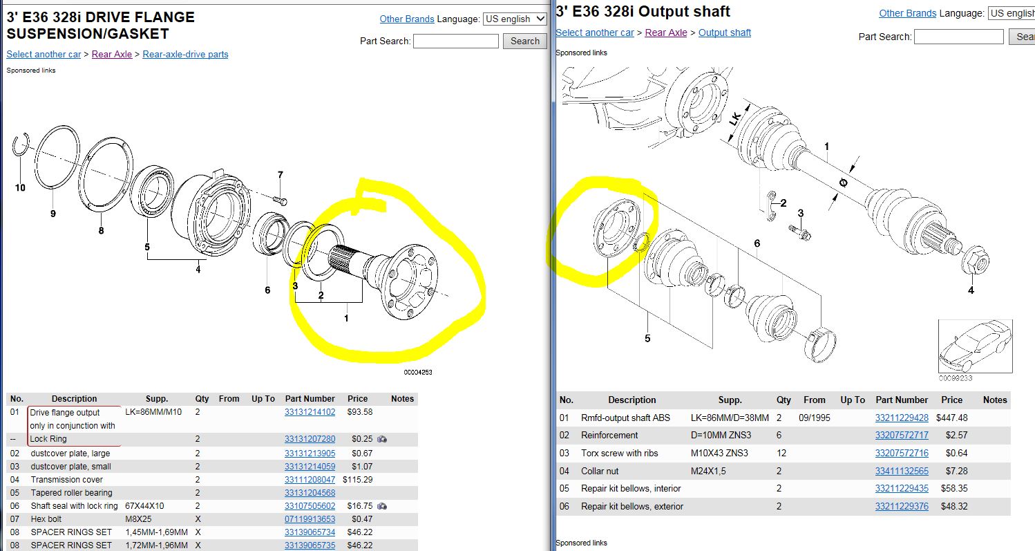

            • Latexi81
              • 160
              • Seinäjoki
              #456
              Tumppi on selvä, se menee tonne perän sisään,
              mutta vetolaippa,
              jos katot tuota räjäytyskuvaa mun postauksessa, niin onko se vetolaippa vaan tuo 5 osa, "vetarin sisempi pää", joka puristuu tumppeja vasten? vai mitä sillä tarkoitetaan?
              • Pazi88
                • 11384
                #457
                mutta vetolaippa,
                Ei vaan se mihin kardaani tulee kiinni. Sen pystyy helposti swappaamaan. Katso vaan ettet kiristä sitä pulttia liian tiukkaan.
                Instagram, YouTube kanava
                • Skarpa
                  • Oct 2007
                  • 3434
                  • Kotka
                  #458
                  mutta vetolaippa,
                  Ei näy sun räjäytyskuvassa. vetolaippa on kardaaniakselin laippa pinioniakselin päässä. Kun sen vaihtaa, on perän pyörintävastus hyvä mitata ennen vaihtoa esim. T-avaimella ja pienellä jousivaa'alla ja laipan vaihdon jälkeen pikkuhiljaa kiriä mutteria tiukalle, kunnes vastus on sama. Pinionilaakerin pölysuoja ei saa hangata koppaan, se heittää vastuksen saman tien poskelleen.
