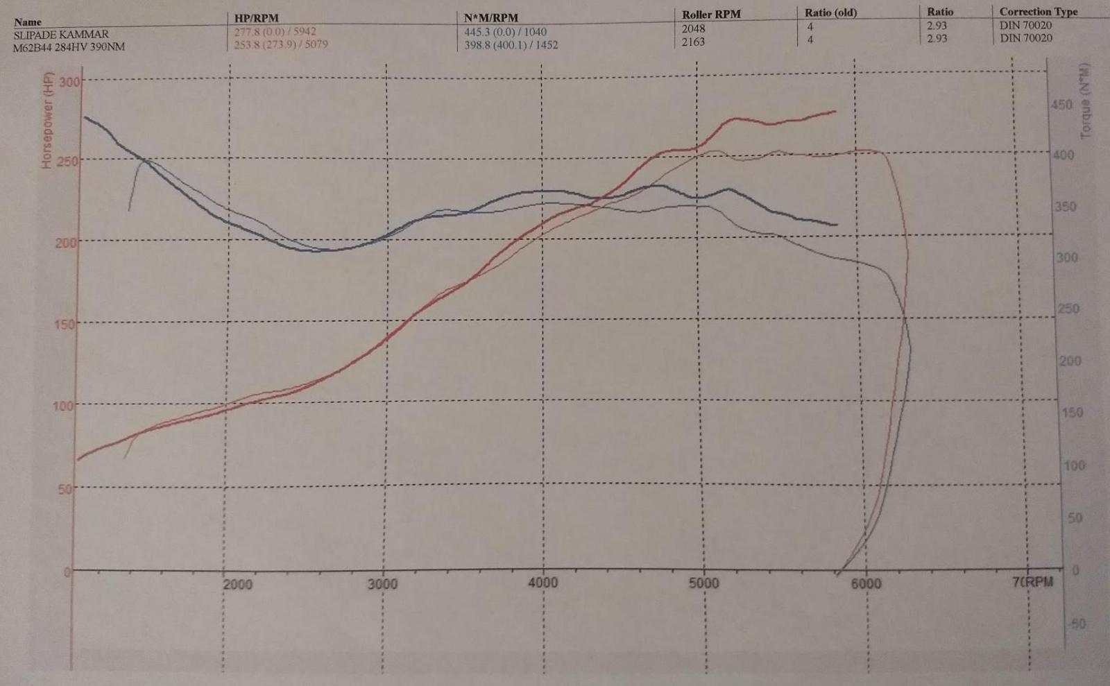

                                Oma M62B44 alkoi jo 310tkm jälkeen pätkimään jakoketjun laahainta öljypohjaan niin tuli kavereiden kanssa purettua jakopää näkyviin ja uutta ketjua/laahaimia tilalle.
                                Samalla reissulla vaihdettiin myös muuten vakioon koneeseen hiotut nokat. Kävin kesällä vakiomoottorilla ottamassa teholaput ja tänään samassa dynossa tehtiin muutamat vedot vertailun vuoksi uusilla nokilla.
                                Noin +24hv navoilta mitattuna (277 vs 253hv) ja vääntöä myös enemmän uusilla nokilla, alapäästä menetettiin 3-4hv ja vähän vääntöä niinkuin oli luvattu. Vääntökäppyröitä ei ehkä kannata liikaa tulkita kun auto on vielä toistaiseksi automaatti ja momentinmuunnin tekee juttujaan varsinkin alakierroksilla. Keli toki tänään viileämpi kuin kesällä mutta melko lupaava parannus käppyröissä jokatapauksessa, tummalla värillä siis virinokat ja haalealla vakionokat.
