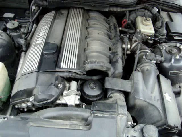

          Minkälaista ääntä tuon moottorin kuuluisi pitää ihan terveenä tyhjäkäynnillä? Ei tuntunut tubesta tms. löytyvän yhtään muita oikeastaan kuin vanos paskana olevia yms.
          Tuntuu vaan, että tuo pitäis paljon kovempaa ääntä tyhjäkäynnillä kuin ex m50b25 ilman vanosta. Voi olla ihan normaalikin ääni, kun en ole toista samankuuloista koskaan kuullut. Muissa vanos pitänyt hirveätä mekkalaa.
          Autossa myös selvästi tehot tallella ja kylmänä käynnistäessä ei nostajat naputa jne.

                          #387
                          This is "Untitled" by jukka naama on Vimeo, the home for high quality videos and the people who love them.
                          Tuossa olisi ihan videota äänestä, kohtuu kovakin tuo on. Helvetti, kun ostaessa ja 3 päivää sen jälkeen oli paljon hiljaisempi ja nyt alkanut mekkala.
                          Hyvin auto kyllä toimii.
