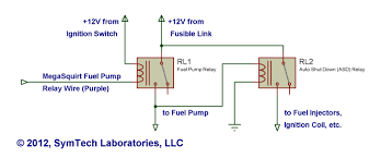

        Mikäs mahtaa olla vikana kun virrat pois kytketessä megaan jää virta päälle ja bpumpun rele satunnaisesti naksuu, ei kuitenkaan pumppu lähde pyörimään?
        Heti kun irroittaa pinnin 37 mega sammuu ja releet ei pidä ääntä? Joku transistori ehtoo puolella? pumput kuitenkin toimii normaalisti ja lähtee päälle kytkettäessä virran ja saatuaan pyörimistiedon?
        E30 M52b28 M122h Amme
        E28 x monta
        E23 728i Ministeri
        E10 1600-2 Garret
        VW LT50 Huoltoajoneuvo
        HD lapio jätskikruiseri
        • Vauhtivaunu
          • Jun 2008
          • 2716
          • P-Karjala
          #694
          Onhan releiden heräte (napa 85/86) otettu virtalukolta. Sitä ei saa yhdistää napaan 30 tai muuhun akkuvirtaan.
          kuvallinen ohje:
