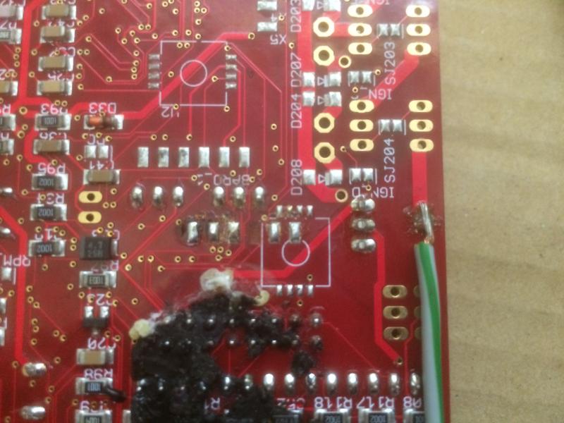

                            Tekeekö tolla kdfi:llä enää mitään kun yksi noista map anturin juotoskohdista yhdestä lähti toi pintaliitos irti.. vieressä on kyllä toinen samanlaiselta näyttävä map anturin paikka? Vai onko koko purkki roskiskamaa?
                            • Pazi88
                              • 11373
                              #749
                              Noistahan pinneistä ei ollu vissiin kaikki edes käytössä. Kato anturin datasheetistä kävikö tuuri. Tai jos tuo on käytössä, niin vedä vaan hyppylanka sinne mihin tuo pinni pitää kytkeä.

                                #750
                                Mpx4400ap ja vissiinkin pinni 3 ja datasheetissä luki että pinni 3-Vcc Mitä lie tarkottaa? Äkkiseltään vaikutti että siitä kohasta ei lähe ainakaan levyn pinnassa mihkään mitään..
