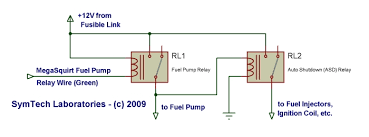

                  Koska Mega hoitaa kaiken maadoittamalla, niin myös bensapumpun releen ohjaus on näin? Miksi ei olisi? Perustele, kiitos. Kuinka suuren kuorman ohjaus kestää?
                  Releen ohjauksesta on aivan kuvakin:
                  Ohjaus kestää max 200 milliampeeria. Kuvan kytkennällä mega ohjaa kaikkia toiminnan kannalta oleellisia osia eikä mihinkää jää virtaa "kiertämään"
