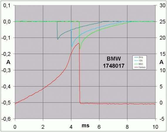

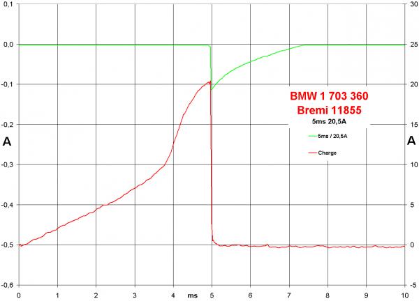

      Ei noiden puolien Dwell:eissä kovin suurta eroa ole... jos noi nyt on oikeat?
      En saanut tähän suoraan kuvia näkymään (liekö jostain kumman syystä poistettu ominaisuus?), joten attakeissa käppyrät (punainen = ensiövirta ja muut toisiovirtoja).
      Pienillä ajoilla (esim. 2ms) ei eroa juurikaan ole. 2ms on muutenkin kovin vähän...

        Noita käppyröitä kun katsoo, niin ei tarvi ihmetellä.miksi kdfi:ssä yli ~1.5ms latauksista ei oo juuri hyötyä, kun siellä on se 2,5A virranrajoitus komponemtti välissä Mut yllättävän isoksi nousee nuo virrat kun nostaa latausaikaa. Mikä ei sinänsä oo ihme kun oliko noissa about 0,5 ohmia ensiöpuoli. Se että kestääkö nuo 20A virtoja kauaa onkin sit eri juttu.

          Ei ole samat puolat mitä oot testannut
          Bremi 11860
          Nuille pystyy laittamaan dwelliä vähän enemmän entä nuihin Bosch (0 221 504 004), Bremi 11855(t)/11856

            Heh, toi mun toinen onkin sillä BMW-numerolla (mikä linkkaamassasi kuvassa näkyy myös).
            Siis juurikin sama (S62:sta on tuo mittaamani).
            Eikait kdfi tommosta rajoitusta voi sisältää?
