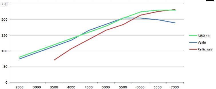

      [ATTACH]103362[/ATTACH]
      Pistinpä samaan kuvaan. Siinä on 1000rpm alueella melkoisesti kirimistä että saa kiinni tuon mitä on hävitty. Tuo toinen käyrä on täysin vakiosta säädetystä. Tällä skaalalla tuo 15hp piikki ei edes näy, mutta ei se todellinen olekaan. Keskiteho 3500-7000rpm on vakiolla 175hp ja tuolla 167hp.
      Pientä itsekritiikkiä voi harrastaa ja pystyä toteamaan ettei se nyt mennyt ihan kuin elokuvissa, mutta parannetaan. Ikävintä on jos joku hehkutuksen perusteella kopioi tuon setin jääden kaipaamaan vakiota, nimittäin tuo ylhäällä oleva pomppu ei tunnu miltään ja tekniikka on radallakin vakiota hitaampi...
      Tuosta koneesta saa kyllä voimaa ilman että se kuolee tuolla tapaa. Yksi hyvä lähtökohta olisi miettiä onko 50mm läppikset hyvät vapari 2,5l koneeseen.
      Voin laittaa kyllä samantehoisesta koneesta käyrät kun saan lapun tampereelta, se on vähäpäästöisessä autossa ja viime päästömittauksesta ilman vilunkia hc 20 ja co 0. Mun tekemiset ei vaan muuta tuota pakettia suuntaan tai toiseen ja en kyllä tiedä mikä on olkinukke vaikka arvaankin
      Muistinpa vastatessa moisen vanhan viestin, tuon toisen koneen käyrät jäi laittamatta silloin mutta parempi myöhään kuin ei milloinkaan. Tässä siis tuo mainittu (230,1hp / 264,3nm, >250nm 3500-6500rpm) patti lisättynä:
