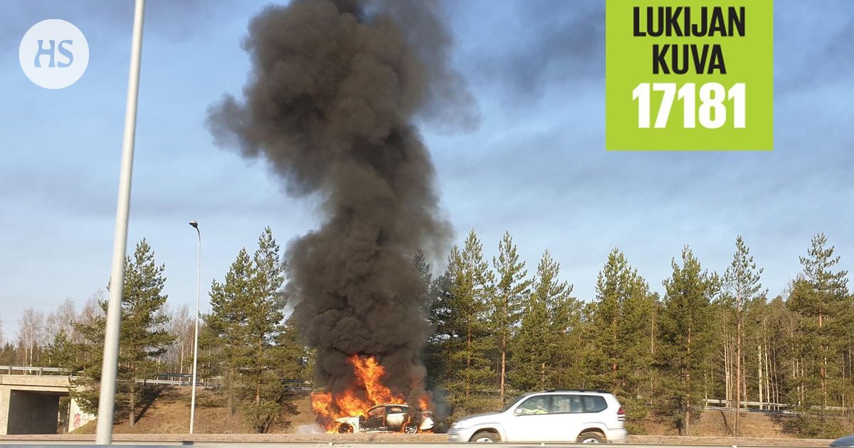

                                #525
                                Kuvassa näkyy 3gt roihuavan.
