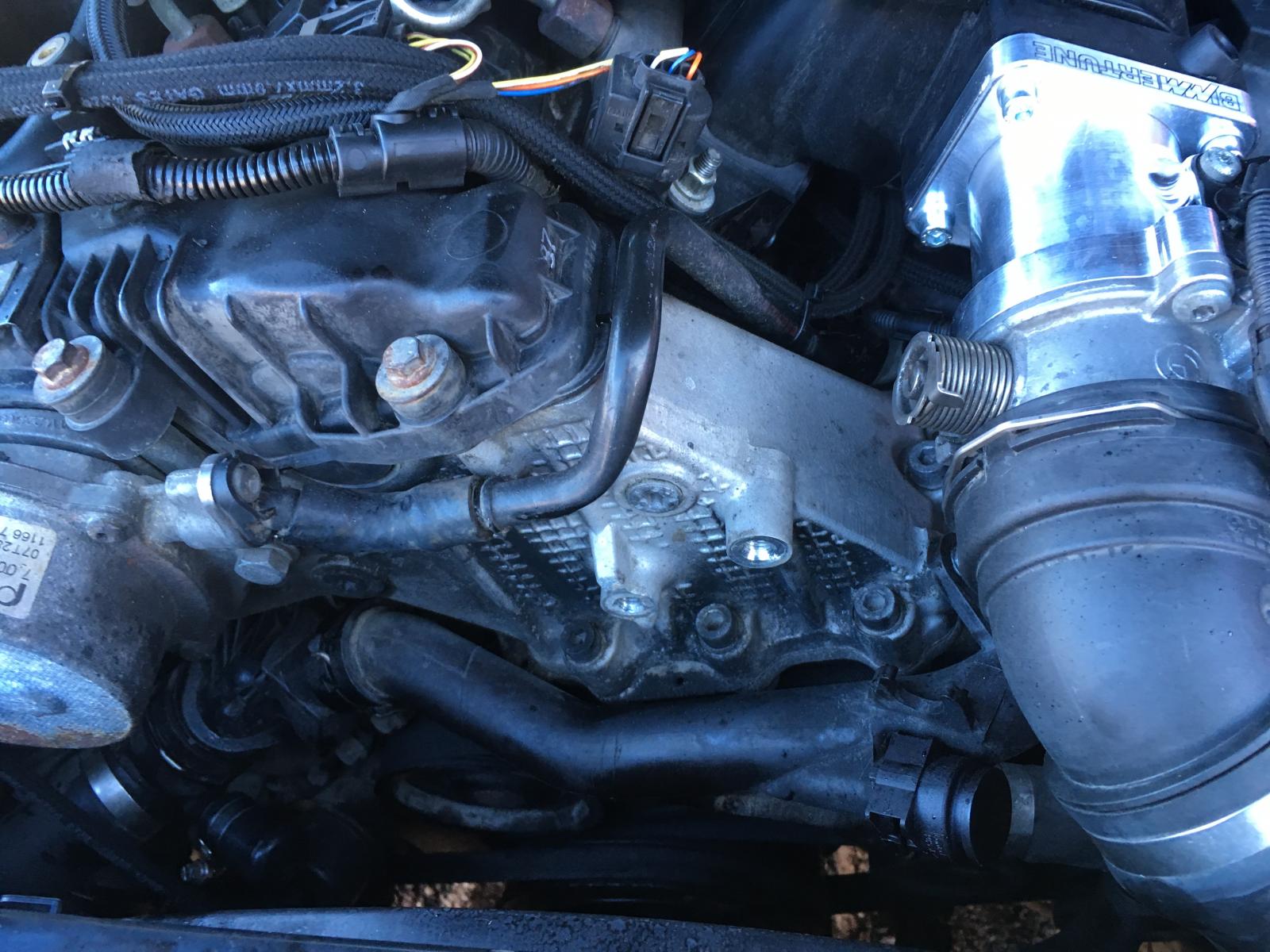

      Saatiinpa viikon sisään kolmaskin sauhuava E-sarjalainen.
      Kuutostiellä tänään matkatessani satuin paikalle, kun tiensivuun pysähtyi E60 530d vahvan savunkäryn saattamana. Isompaa soihtua ei onneksi ehtinyt kehittyä, mutta selvästi imusarjassa näkyy ammottava reikä, johtosarjat edestä sulaneet ja konehuone savusta mustunut. Imusarjakin näkyi "karamellisoituneen" ja saanen metallimasta kiiltoa kuumentumisen seurauksena.
      Lyhyesti kun kuskia jututin, niin kertoi savujen ilmaantuneen yllättäen ja sen kummempia edeltäviä käyntihäiriöitä huomaamatta. EGR:n toiminnasta kysyessäni vastasi, että oli kuulemma ohjelmoitu pois käytöstä samalla kun auto oli softattu. Tuo kuvissa näkyvä reikä vaikuttaa kyllä EGR:n kautta kuuman pakokaasun polttamalta, joten olisiko sitten jäänyt osittain auki kuitenkin.

        Onko tuo egr putken klemmari todella ollut nuin kiinni? Tuohan on jäljistä päätellen vuotanut pakokaasua pitkin moottoritilaa pitkän aikaa. Venttiili ehkä ohjelmoitu kiinni mutta tuohon lähes irti olevaan klemmariliitokseen astihan näissä vaikuttaa aina pakokaasupaine.
        Uskoisin syyn tuossa olevan edellisen asentelijan surkeasti asentaman klemmariliitoksen vuoto.
        Edittiä: tai sitten vähän tietoisesti raotettu ja vaurioitettu tuota liitosta ja lähdetty antamaan autolle viimeinen "voitelu" epä onnistuen.
          Näyttää kuvista päätellen ASENNUS VIRHEELTÄ!!
          EGR putken klemmari rikottu ja putken liitos on auki.
            Siltähän tuo minustakin näyttää, että tuo EGR-jäähdyttimen klemmari on vähän sinnepäin laitettu. Olisiko termarinvaihdon tms. remontin jäljiltä jäänyt noin?
            Noita jos on vähänkään joutunut irroittelemaan, niin ymmärtää että ne pitää olla just eikä melkein oikein asennettu - muuten vuotavat.

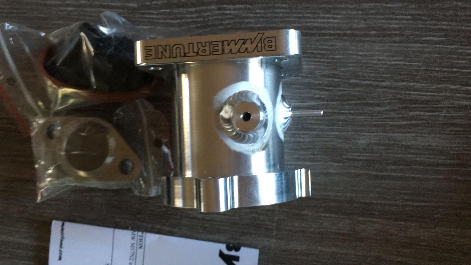

              Kun täällä on tullu luettu noista palavista autoista niin päätin tilata tällaisen egr delete kit vaikka nyt kyseessä on e60 mutta varman päälle mennään ja hyvä niin koska vähän oli täälläkin liitos vuotanut kun mustaa oli egr jäähdyttimen takana
                joo voihan sen noinkin tehdä, mutta en ole viitsinyt noin monimutkaiseen hommaan alkaa.
                Eli R3/4 DIN 906 sulkutulppa 1kpl ja R 3/4 kierretappi
                lopputulos näkyy kuvassa joka on e39, mutta KAIKISSA Exx koristen EGR sama sisähalkaisija ja onnistuu tuolla R3/4 sulkutulpalla tehdä.
