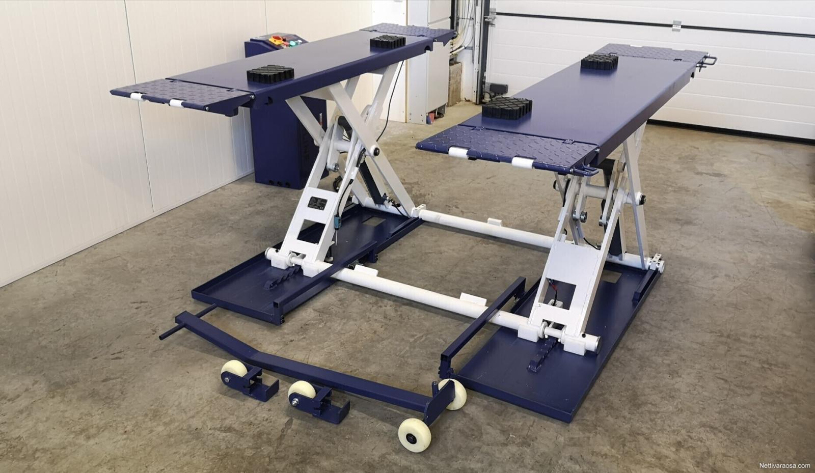

          Onkohan tämä mistään kotoisin? https://www.maceakauppa.fi/tuote/aut...-kg-high-lift/
          Speksit vaikuttaisi hyville omaan käyttöön :think
          Näitä käytettyjä saksinostureita kytännyt välillä netistä myynnissä, mutta laihoin tuloksin. Huutokaupoissa sitten huutavat vanhoista resuista uuden hintaa niin ne kaupat saa olla mun puolesta, joten vaikuttaa siltä että jos tällaisen meinaa laittaa niin se on ostettava uusi.

            Minä olen noita pitkään katsellut ja miettinyt talliin. Suurin ongelma on keskialueen tilan käyttö kun auto on ylhäällä, siellä ei voi liukua jakkaralla eikä liukualustalla koska välitilassa on lattialla noi putket ja letkut. Kannattaa etsiä sellainen malli jossa välitila on vapaata tilaa, vaikka olis sellainen joka nostaa korkeammalle kuin 1m sen voi rajoittaa tallin korkeuden mukaan. Noista 1m nostureista ei oikeastaan ole kuin renkaanvaihtoon ja imuroinnin ajaksi nostoon.
            • Mr.Speed
              #246
              Njoo, no eihän tuosta läpi pääse rullajakkaralla, mutta seuraava malli maksaa jo 2500€ niin menee jo liian kalliiksi että viitsii edes miettiä. Se on mulla tuo auton nostelu niin satunnaista... ja ei se tuplasaksinen nostin paljoa enempää auta kun tulee tallissa katto vastaan. Yleensähän näistä värkkää autoa joko keulasta tai perästä :think enemmän keulasta.
              Tuo matalanostin nostaa 105cm, ja jos siihen laittaa vaikka 15cm korokkeet nostokohtiin niin kyllä siellä auton alla kyykkii varmaan sen mitä tarvii.
              Niin, ja niitä tuplasaksinostureita ei voi yleensä liikutella, mikä olisi itselle jokseenkin tarpeellinen seikka.

                Originally posted by Mr.Speed View Post
                Itse ostin tämän:
                Tuo sun linkkaama näyttää pelottavasti samalta, mistä esim. Biltema joutui kutsumaan takaisin niitä nostureita.
                Kun itse etsin nostureita, niin suurin osa ongelmista on ollut sun linkin näköisissä ohjauskaapeissa.
                HUOM: En suoraan sano, että juuri tuossa on ongelma/ riski, vaan on ollut saman tapaisissa se takaisinkutsu.
                Linkki esim. Bilteman takaisinkutsuun:
                https://www.biltema.fi/asiakaspalvel...ostin-15-8406/

                  Tämmöinen tuli itselle Powerkoneelta ja olen ollut todella tyytyväinen.
                  Kannattaa olla tarkkana noiden kanssa, että on sellainen malli joka ei tarvitse paineilmaa lukkojen avaamiseen. Itselle oli ainakin kriteerinä kyseinen ominaisuus.

                    Joo kyllä kait näitä halpatuonti nostureita tekee varmaan kaikki kynnellekykenevät kinkkipajat aasiassa, niin saa siinä kattella minkä alle sitä haluaa lutistua Ellen väärin muista niin oliko tuossa bilteman mallissa sellainen "vika" että se turvasalpa ei lukittunut siihen ensimmäiseen pykälään vasta kun 70cm korkeudessa? Elikkä sen 70cm alle jos menee auton alle niin ei ole mitään mekaanista varmistinta.
                    Tässä linkin mallissa on ilmeisesti ce-sertifikaatti, mutta mitä sekin sitten tosi asiassa meinaa. Tämä malli olikin jo loppuun myyty, eli uutta mallia/erää odotellessa.
                    https://www.nettivaraosa.com/korjaamolaitteet/2863474
                    Paineilma ei ole ongelma itselleni, mutta tämä ko.malli mitä tuossa katsellut on sähköisesti avattava lukitus, eli paineilmaa ei tarvisi.

                      Tossa ois kanssa fiksuun hintaan.
                      Noilla tulee tasasesti noita lisää hyllyyn, eli kandee ksästä millon tulee seuraavat jos tollanen nappaa.

                        On kyllä ihan asiallisen oloinen :think Hiukan kapea kokonaisleveys vaan, samoten ramppien väli myös aika pieni kun 70cm. Tuo macean nosturi 10cm leveämpi ja ramppien väli 86cm.

                          Tässä käytännössä sama kuin elekman laite, inan vaan halvempi: https://www.nettivaraosa.com/korjaamolaitteet/2836758
                          Hommattiin tuo linkin laite. Jos vaan normi henkilöautoja nostelee niin leveydestä ei jää kiinni.
                          Näyttää itse nostin samalta kuin linkatussa macean laitteessa mutta macea vaan inan leveämpi. Nostovivusto muutoin kuvassa täysin sama. Erona vaan ohjainboksi erilainen.
                          Ainakin tähän asti ollaan oltu tyytyväisiä. Lukitukset ja niiden hitsaukset ovat sen näköisiä että uskaltaa auton allekin mennä. Plussaa juurikin sähköinen vapautus lukoissa.
                          Miinusta lyhyet hydralinjat ja sähköpiuhat. Me tullaan vaihtamaan nämä pidempiin kuin kesällä tehdään pysyvä asennus ja upotetaan lattiaan.
                          Käytiin katsomassa useita vastaavia eri valmistajien laitteita. Kriteerit oli halpa, paineilmavapaa ja sen näköinen että uskaltaa mennä alle.
                          Jokaisen valmistajan laite oli käytännössä samalla nostimella (väri vaan vaihtui) ja erilaisella ohjainboksilla. Eipä siinä sitten ollut kovin paljon eroja niin otettiin toisiksi halvin ja punainen (linkkaamani laite on punainen vaikka linkissä myyntikuvissa musta).
                          E: Koeajolta kuva:

                            Itsellänikin olisi jossain kohtaa saksinostimen hankinta edessä. Mietityttää näissä matalanostimissa tuo pohja, kun se on lähes kaikissa tuollainen kaukalo. Kaipaisin kokemuksia kerääntyykö kaikki paska sinne etenkin talviaikaan, jos jäistä autoa laittelee/sulattelee nosturilla. Omassa tallissa tuo ehkä hieman jopa korostuu, kun nosturille tehty 10cm upotus, jonka pohjalla kaivo vesiä varten. Tässä mallissa tuota "ongelmaa" ei ehkä olisi niin voimakkaasti, mutta hintaa alkaa olla melko reilusti matalanostimelle. :think https://www.elekma.com/matalanostin-launch-tlt-330-a

                              Tuossa meidän hankkimassa pohjakaukaloissa aika monessa kohtaa puuttuu pystykantti, eli vesi pääsee aika monesta paikasta pois.

                                Onkohan kuolleena syntynyt ajatus löytää Twin Buschia Suomesta tolkulliseen hintaan? Matalanostin olisi järkevillä mitoilla ja mm. rasvanipoilla, turkkipellistä olevilla ajoluiskilla jne. Saksassa 1800€, Suomesta sitten reilut 2500€ eikä tässä ole vielä siirtosarjaa jos sattuu tarvimaan.
                                Mittoja; siltojen väli, sillat:
                                Twin Busch ~880, 460
                                Macea 860, 500
                                MS-Tuonti 780, 520
                                Hokkaido Tools 780, 540
                                Elekma 700, 540
                                Nettikoneen merkittömät 700, 530
                                Steyer-Tek 642, 570
                                Kaikki ylimääräinen leveys ajosillassa haittaa ropausta, varmaan hyvä ominaisuus jos tekee liukuhihnalta renkaanvaihtoja random-kalustoon, mutta kaikki ylimääräinen ajosillan leveys haittaa ropausta auton alla.
