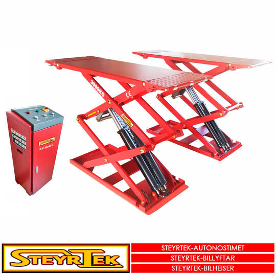

        Olisi ajankohtaista valita nostin talliin. Ajatuksena saksinostin, joka nostaa johonkin 1,7-2 metrin korkeuteen. Hinta mielellään alle 4000€. Ei siirrettävä vaan ihan meinasin pultata lattiaan.
        E21, E90 jne normaalin kokoisia nostelisin, eli ei kuorkkeja tms. erityisen raskaita. Siltojen väli pitäs olla vapaa ilman sitä tukiputkea, joka joissakin on.
        Tämä STB30Y vaikuttaa juuri halutulta, mutta Kiinalaisuus mietityttää:
        Vaihtoehtoja? Lauch merkkistä löytys hyvin samanlaista, mutta useampi sanonut olleen ongelmia noston/laskun epätasapainon kanssa.
          Steyrtek/Vannetukku kombinaatiosta löytyy ihan mielenkiintoista luettavaa netistä. Malli nyt ei ole sama varmaan enää, mutta ottaisin itse huomioon kun valitsen myyjää.
          Mites esim. MS-Tuonnin saksinostin? Myyjä vaikuttaa myös täällä foorumeilla enkä ole vielä nähnyt pahaa sanottavan.

            Kiitos kommentista.
            Tuo linkkaamasi Safe lift nimenä luottamusta herättävä
            Ei mainintaa mille leveydelle asennellaan, eli paljonko jää siltojen väliin tilaa. Se olis tarpeen kyllä olla 75cm tai yli, että mahtuu laatikkoa tiputtaan yms. Lienee tarpeen ettiä yhteystiedot sivulta ja soitella lisätietoja. Jos myyjä täällä niin saa myös lähestyä
              Kiitos kommentista.
              Mulla on aika vastaavan näkönen nostin ja siinä oli muistaakseni 70cm väli mikä ohjeitten mukaan piti siltojen väliin jättää. Hyvin mahtuu laatikon ottamaan pois ainakin E30 ja E46.
                      Kiitos kommentista.
                      Nojuu, kaikki alle 4k saksinosturit on rebrändättyä kiinan ihmeitä toki. Itse miettinyt tämmöistä Redatsia hallille, hyvin saman tyylinen minun nähdäkseni kun tuo Safe lift tai Steyrtek.
                      Itsekin miettinyt tuota, että väliin saisi jäädä mahdollisimman paljon tilaa. Esim tuon Safelift välin saat laskettua myös kun tiedät kokonaisleveyden (200cm) ja 2x ajosillan leveys (66+66cm) niin jäljelle jää 68cm.

                            Originally posted by jmp2002 View Post
                            KLIK
                            Saha, ruuvari, ja ruuveja.. tartteeko oikeesti muuta ja menee konttiin.
                            Ehkä tämä oli joku sisäpiirin vitsi jota en ymmärrä, mutta käsittääkseni kyse oli nosturista. Pitkillä lankuillakin voi toki autoa yrittää nostaa, mutta siinä saattaa kyllä helmat kärsiä.
