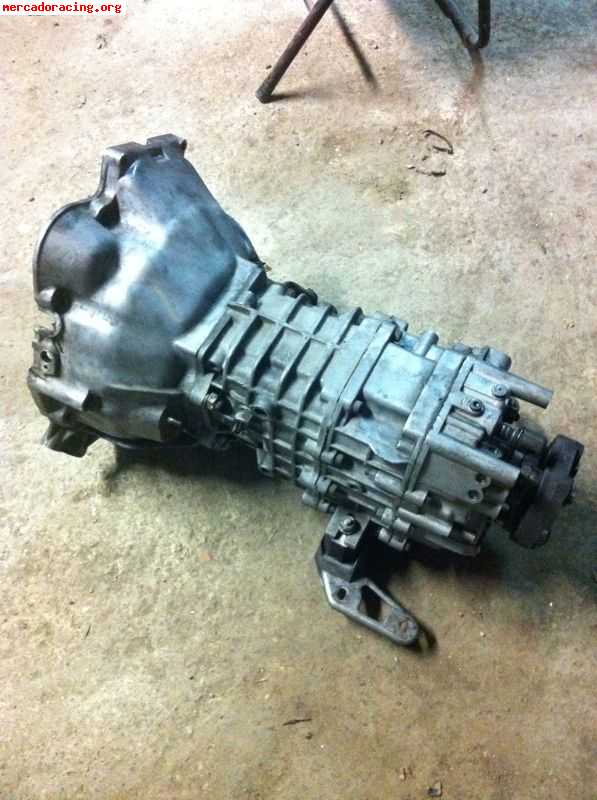

            OK. Tossa mun kun ei ole kuin yksi haarukka tai tommonen kiinnityskumin paikka lootan takapäässä. Sit laatikon kyljissä on molemmin puolin vastaavat.
            Noita taitaa olla muutamilla erilaisilla kuorilla. Mulla on numeroiden perusteella E28/24 Sport Getrag missä kiinnitys takapäästä yhdellä kumilla, muistaakseni keskiosassa ei ollut ollenkaan korvia. Voin muistaa väärinkin.
              Ite en ole törmännyt kyllä BMW:n 265 kuoriin joissa ei keskipalassa ole kahta korvaa. M3 tyypit käyttää e24:sen tyynyjä kun ovat pulttaa kiinni ratkaisu ja vakioita huomattavasti jäykemmät.
              Tossa petrolheadille malli kuva miten se kolkissa on tuessa kiinni.
              Tollanen kolkin tuki saattaa mulla pyöriä nurkissa. En ole varma.:think
                        http://www.mercadoracing.org/imagene...a-para-bmw.jpg
                        Kiitos kuvasta. Varmaan joutuu itse tekemään/muuttelemaan alkuperäisistä moottorin ja laatikon kiinnitykset. Kone on tarkotus asentaa niin alas/taakse kuin etukelkka ja hammastanko antaa myöden, joten OEM koneenkorvat/kumit ei välttämättä käy. -ja varmaan melko jäykät tyynyt saa olla jos tekniikan ja muiden osien väliin ei jää paljoa elämisvaraa.
