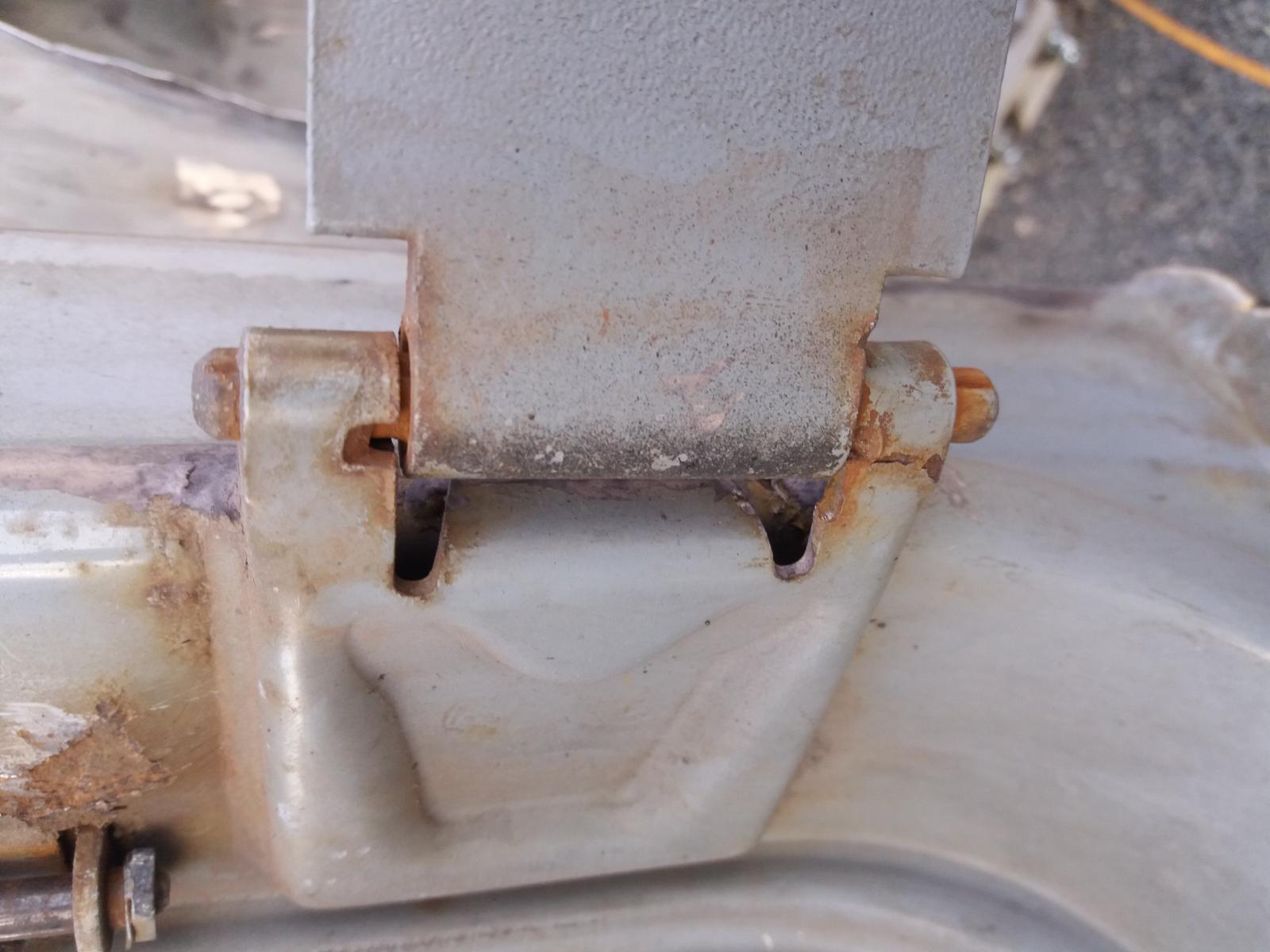

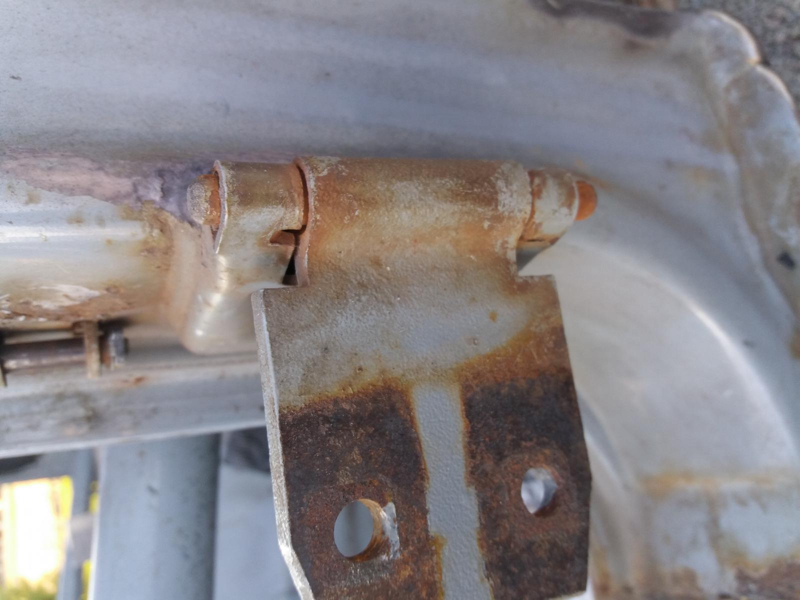

          E21 saranat
          Kuinkahan E21 ovien saranatapit kuuluu oikeaoppisesti vaihtaa? Olisko jollain hätäapuneuvoja?
          Edit : Jaa ei taida ilmeisesti olla pelkät tapit vaihdettavissa, vaan joutuu uusimaan oven "kielet" tappeineen, eli kuvassa oleva osa. Onko näin?

                    Kyllä nuo tapit pitäs lähtä vasaralla taputtelemalla(ainakin mulla lähti). kannattaa liotella niitä tappeja niin vois lähteä vähemmällä lyönnillä.
