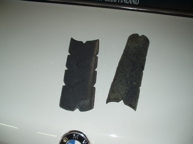

    Tuollainen 😎

      Originally posted by juice777 View Post
      Tuollainen ��
      Onko tuo muuten pelkkää kangasta vai onko siellä jotain vahviketta tms. alapuolella?
        Alapuolella harmaa muovipinnoite.

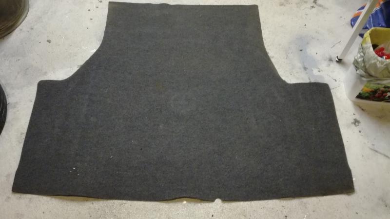

          Jep, löytyikin varaston perältä rengaspussi jossa oli velourmatot ja takakontin matto
          Mutta, lisää kysymyksiä. Olisiko täällä tietoa tarkasta "i":n sijoituspaikasta numeroiden perässä? Vai vedetäänkö kiinni tuntumalla?
          Edit. 14mm tarkka etäisyys
          Entäs mistäs nuo kangasuikaleet on peräisin? Rattipylvään sisältä? :think
