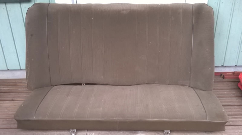

                  Mulla olisi kuitenkin tällainen tummemman ruskea takapenkki, joka periaatteessa joutas myydä. Tämähän on uudemman neloskoneisen penkki, eli passaisi aika kivasti -83:seen 315:seen (siguun viitaten). Samaa sarjaa kyllä löytyy lattiamatto ja ovipahvitkin, mutta vain toinen etupenkki, kun toinen meni yhteen museoautoon.

                    En kyllä hoksaa miten värillä ei ole väliä, kun takapenkki on kuitenkin aika hallitseva kokonaisuus auton sisustassa.
                    Värjää penkin tarvittaessa oikean väriseksi. Edellinen onnistui hyvin, lukuunottamatta värjäyksen jälkeistä liian kuumaa konepesua, jossa kankaat kutistui pari numeroa
