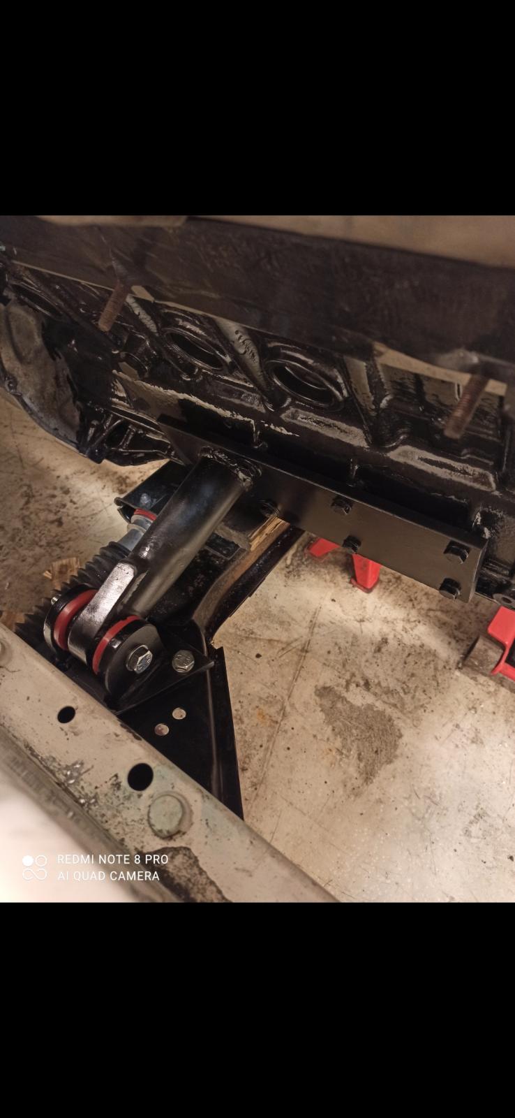

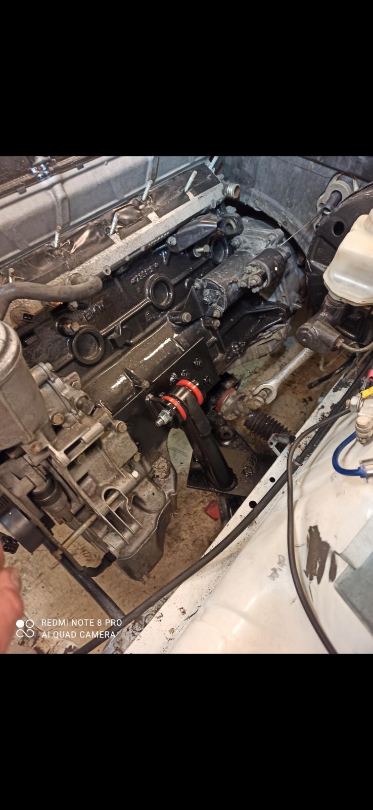

                          Originally posted by tigu View Post
                          Itsellä mahtuu m50 imusarja paikoilleen vakio tehostajalla,mutta ahdas väli on.
                          Uteliaana kyselen, että mitkä moottorin korvakkeet ja mitkä tukikumit niiden alla sulla on käytössä? Onko itse tehdyt vai jotkut BMW:n tuotokset?
                          Ajossa: E21 M52B30, E93 N53B30, F30 lci B48B20
                          Työn alla: E21 320/6
                          Entisiä: 1 x E92, 1 x E90, 2 x E39, 7 x E46, 8 x E36, 2 x E30, 2 x E21
                          • tigu
                            • 945
                            #583
                            Itse tehdyt.En vain tiedä noitten laillisuudesta katsurin silmissä mutta aika näyttää.
                            Kumit on Volkkarin valikoimasta 80sha strongflexit.
