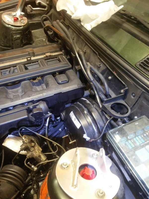

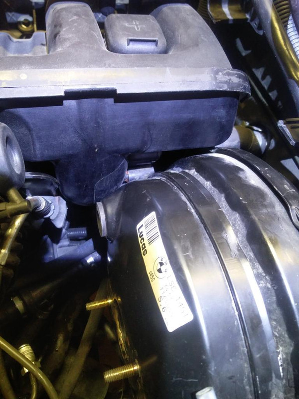

                    Tallilla pyöri golffin tehostajan kanssa joutilas E39 tehostaja joten en malttanut olla sovittamatta, hieman ottaa imusarjaan kiinni mutta moottoria kallistamalla tai vingulla luulisi menevän paikoilleen.

                      Hyvin mahtuu tuo e39 tehostaja kunhan kääntää 180 astetta, kallistaa konetta, leikkelee hieman äänieristeitä ja tekee pienen rutun.. tuli vaan mittailuista huolimatta hitsattua liian lyhyet kierteet.
                      E39 jarrupääsylinterissä on 10 ja 12mm kierteet jarruputkille, onko merkitystä kummin päin kytkee?

                            Mulla on 2-kalvoinen e9x tehostaja ja se on just täydellinen
                            Millä kumeilla moottorin asennon saa parhaiten sellaseks ettei imusarja ota kiinni tehostimeen? Sais tuon mitattuakkin, mutta jos valmis vastaus olemassa, niin säästetän se vaiva.
                            • Pazi88
                              • 11377
                              #479
                              Mulla on e34 m50 tukikumit ja joku 1cm nostettu vielä prikoilla ettei ota e36 ohjausvaihteeseen kiinni.
                              Instagram, YouTube kanava
                              • Axum
                                • 4416
                                #480
                                Sama täällä, tosin tällä hetkellä oikealla puolella vähemmän prikkoja tehostajan takia.
