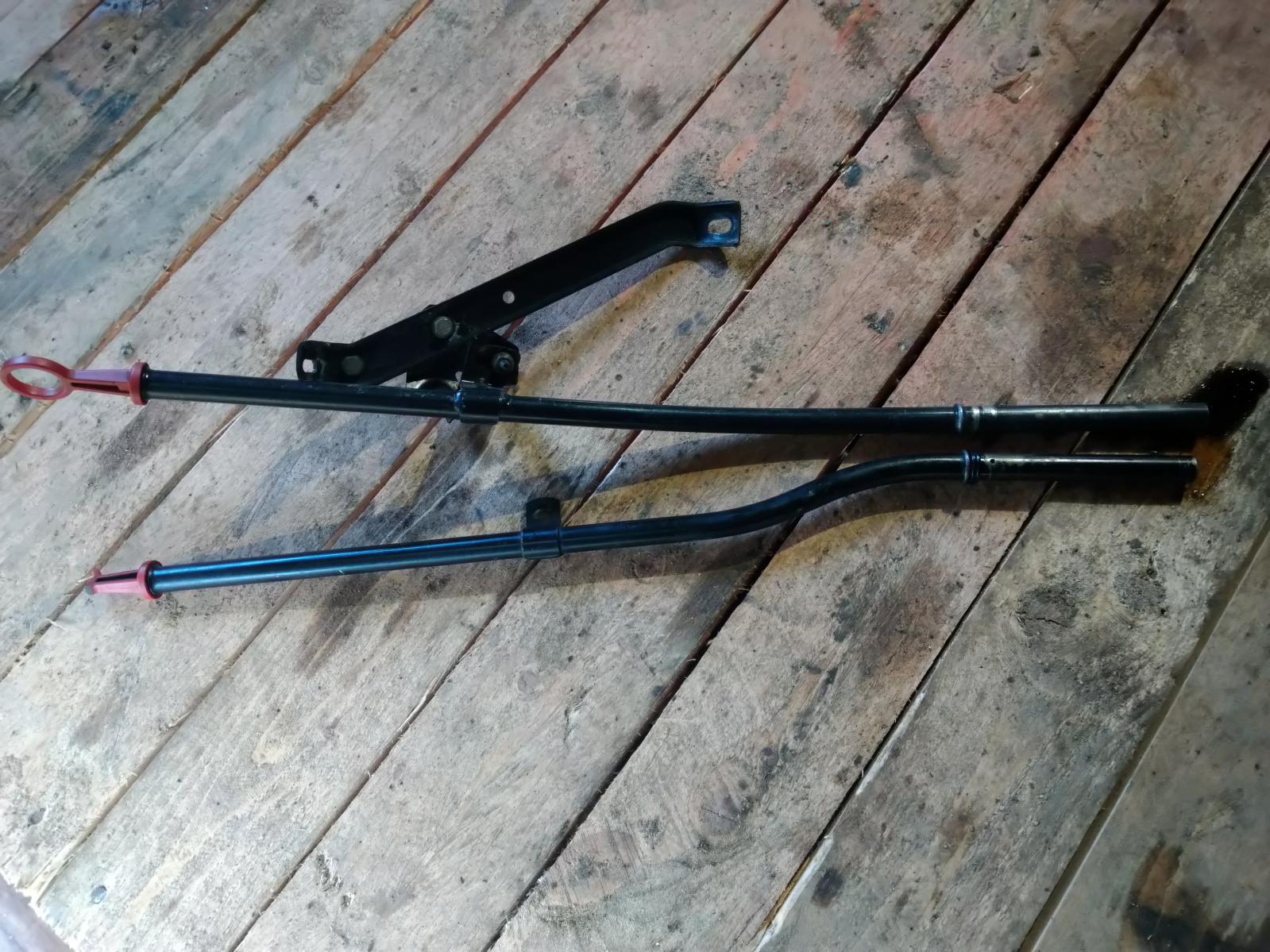

                      Meinaa mennä e36 ja e34 m50b25 öljytikut sekasin, siispä kumpi nyt on kummastakin? :think toinen noin 15mm pitempi ja muodoltaan ihan erilainen..
                        Alempi e34

                          #492
                          Originally posted by Joma View Post
                          Alempi e34
                          veikkaisin toisinpäin, mutta siitä on jo muutama tunti kun omaani katsoin:think
                          veikkaan myös, että seuraava vahvistaa minun muistaneen väärin

                            #493
                            Mielestäni ylempi on e34 tikku

                              #494
                              No nyt voi olla et oon väärässä, katsoin vaan et ylemmässä ylinmääräistä romua kiinni ja eri mutoinen. Mutta nehän on pultattu kiinni, oman e34 tikun vääntelin muutenkin S malliseksi että mahtuu olemaan. :think

                                #495
                                Pidempi on e34 tikku
