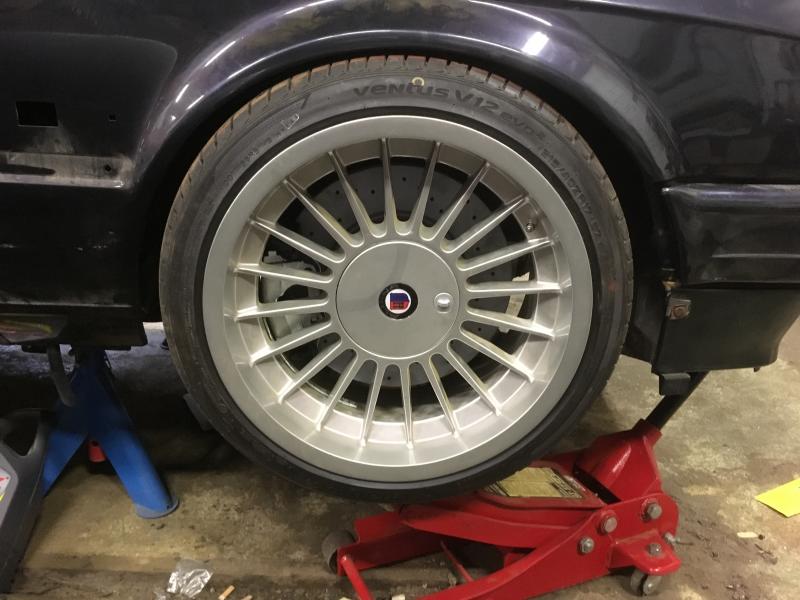

      Aikani värkättyäni kaikenmaailman shimmilevyjen, napaholkkien ja satula-adaptereiden kanssa päädyin tilaamaan kanukeista srs-conceptin tukivarren puslat. Tavalliset e36 olka-akselit käy ja e30 alatukivarret ja rengas on keskellä lokaria. Jarruiksi pulttasin suoraan käyvät e46 330 levyt ja satulat. Ei tarvi enää silputa jarrukilpiä eikä mittailla raidenuppien paksuuksia.
      Tuolta kuvia. https://instagram.com/p/BYF4NPggSQd/

        onko kuvaa miten istuu tarkallee kaareen?

              Vähän hankala kuvattava kun ei ole oikeen tilaa ja tumma auto, mutta navan korkeudella etäisyys on sama renkaan etu- ja takapuolella.
