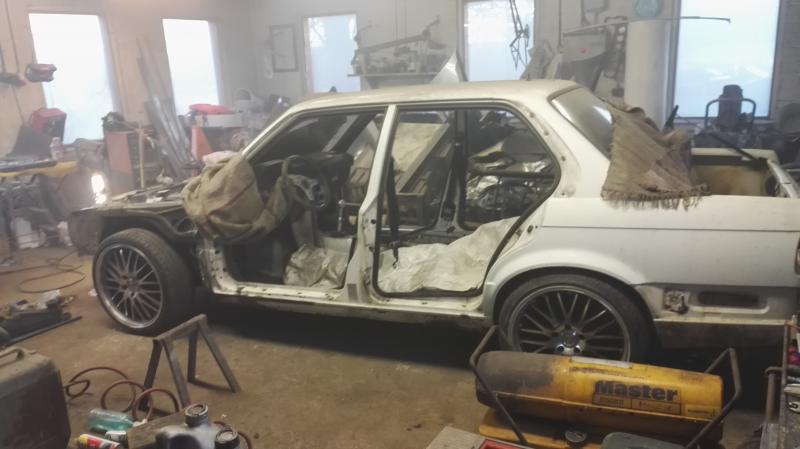

        Itseasiassa kyseisee mobiiliin on istutettu 36 etutolpat ja koko takakehikko, kaikki osat meni samoista kohin kiinis mutta pyöräkotelot tuli tänään moukaroitu että pyörät mahtuvat kääntymään.

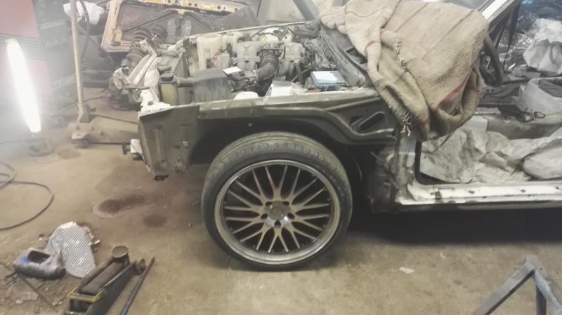

                    Suuret kiitokset täsmällisestä vastauksesta, tosiaan etutolppien navat ovat vakiota taaempana mutta laajensin pyöräkoteloita että mahtuvat nuo 225/35x19 pyörimään ongelmitta. Suurempia ongelmia varmaan tuottaa se että ei ole vakioiskarit/jouset kummassakaan päässä.

                        Sattus pyörät pyörimää nurkassa (heheh) tyhjän panttina, ja halvalla tuli saatua tolpat sun muut hilppeet. Takalokarit tullaa mankeloimaan ja etulokasuojat rälläköidään kokonaan uuteen uskoon. Ongelmia saattaa tulla etupyörien säädöissä ( haritusta reilusti ulospäin) ja raidetangon säädöt aivan maksimissa. Tosin rullaava kori nyt ja mielitekisi viedä alustavaan nelipyörä suuntaukseen ni tietää miten edetä jatkossa.

                              Eikö olis ollut helpompaa ostaa ne 3,2 m3 tukivarret?.
                              Odotan jo innolla miten onnistuu lokareissa se pyöräaukon siirto.
