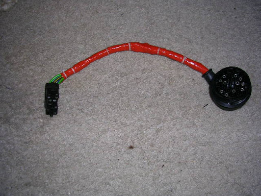

                  Onko kellään tietoa kuinka yhdistetään M42 E36 moottorin X20 liitin E30 laatikkomalliseen liittimeen (c101)? Löytyykö valmiita swappeja?
                  • Harri G
                    • Jul 2005
                    • 9041
                    • Iisalmi
                    #1029
                    Suunnilleen noin. Tässä M52 swap mutta koneen töpykkä lienee about sama.
                    E39 ja E91
