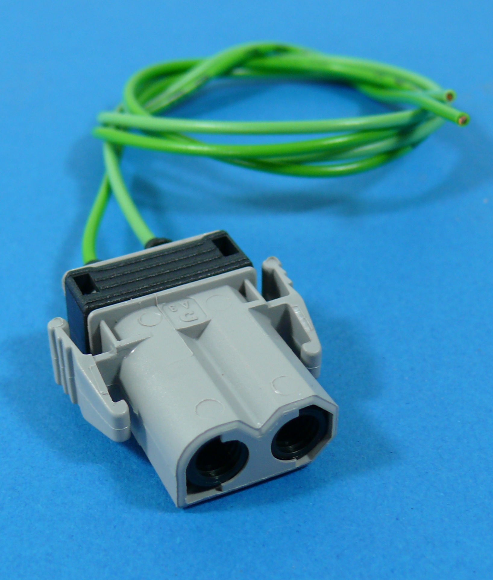

                              Ja sen verran lisäystä että sumuvalojen liittimet pitäs olla etuvalojen umpioiden välissä muoviklipsuissa kiinni. Pyöreät liittimet.
                              Tähän pitää sen verran lisätä/korjata, että liittimet kyllä löytyy sieltä ajovalojen läheltä, mutta prefaclifitissä ne ovat toki pyöreät, mutta koska kysyjän auto on facelift, ne liittimet ovat harmaat suorakaiteenmuotoiset, joissa toinen pääty pyöristetty.
                              Hupsistaheijaa, kun tuli iso kuva, vaan saapahan ainakin selvää
