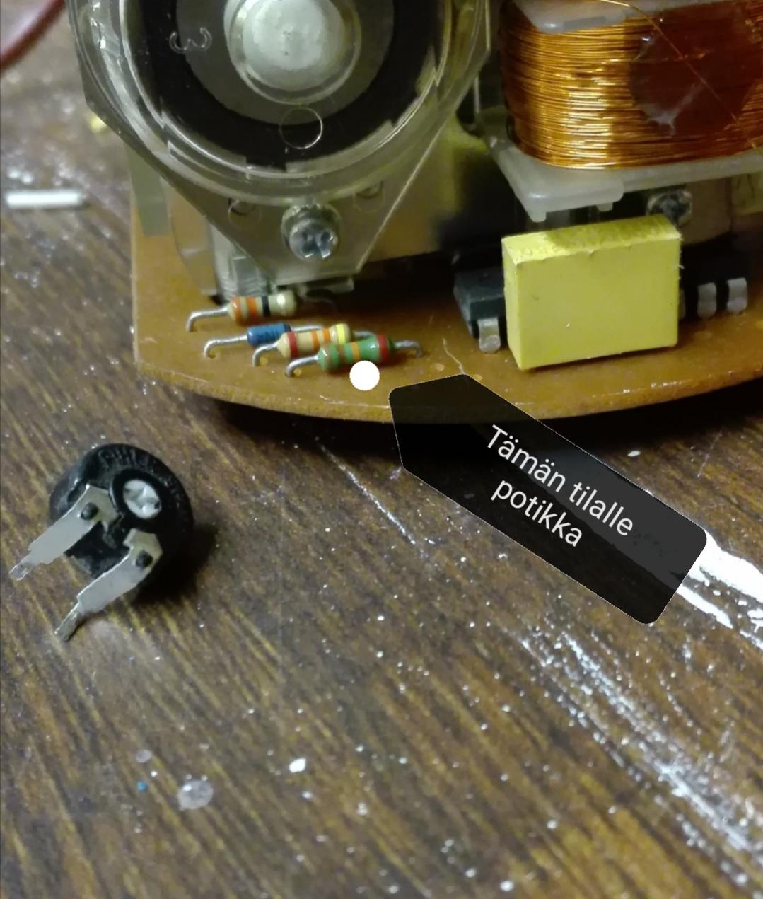

                    Ei ole kaikissa, esim omassa '86 ei ollut mutta vaihdoin kuvassa näkyvän vastuksen potikkaan niin pystyi säätämään näyttämän kohdalleen. Tuon kohdalle voi porata tarkasti pienen reiän mittariston ulkokuoreen niin säätö onnistuu mittaristoa avaamatta. Vielä kun perän nopeuspulsseja simuloi jollain niin säädön voi tehdä pöydällä

                          Ei ole niin. Valmis säätöpotikka löytyy vain Motometerin mittareista, ei siis VDO:n mittareista. Säätöhän on varsin herkkä. Eli ei kannata kovin paljoa kerralla ruuvata. Ihan pikkuriikkinen kääntö muuttaa säätöä jo aikalailla.
                                Hyvä tietää, että sieltä tällänenkin säätö löytyy. Mittaristo ollut monesti auki pöydällä paristojen vaihdon ja muiden korjauksien takia, mutta eipä oo älynnyt että sieltä tällänen säätö löytyy, näyttää siis ~20km/h liikaa kovemmissa vauhdeissa. Täytyypä laittaa purkaen taas
