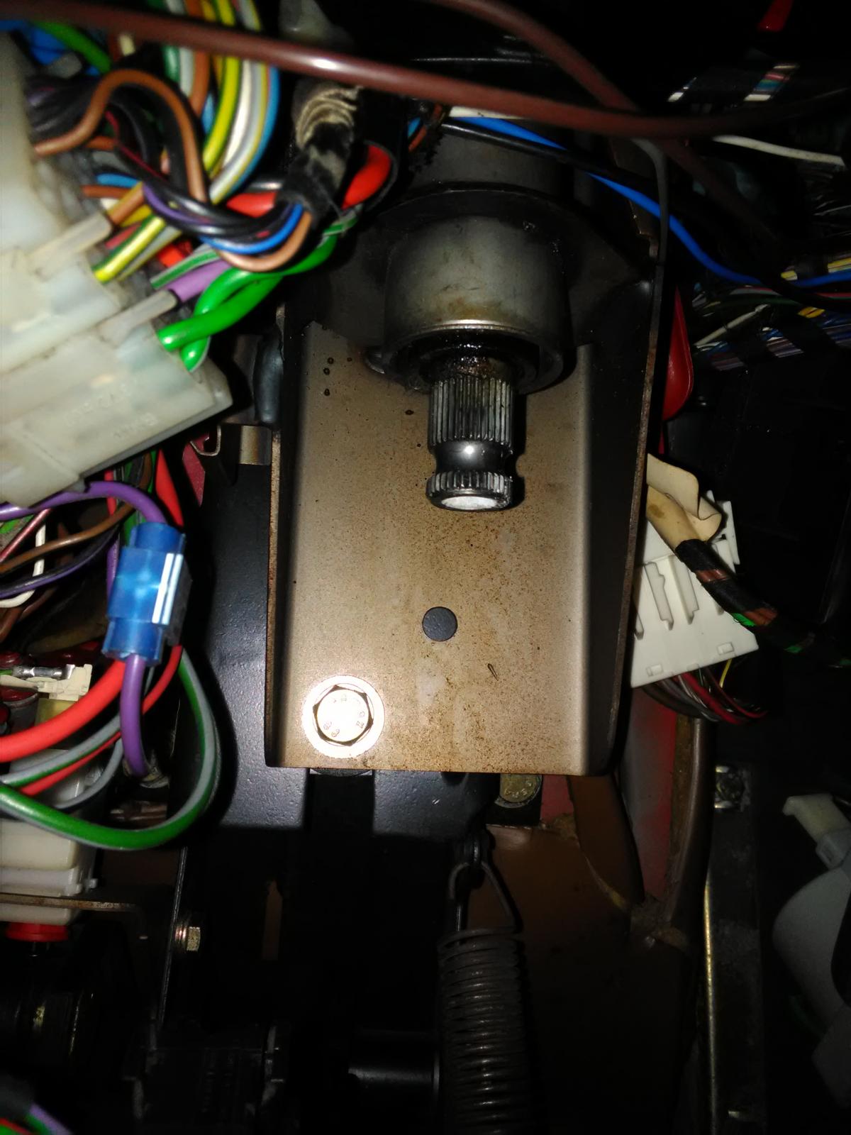

    minun autossa ilmeisesti siis tuo column tube katkastu yläpäästä niin että laakeri näkyy siinä suoraan. ei oo ihme ettei ohjaus oikee häävi ole ollutkaan
    onko tuon suojaputken alapäässä muuta tukea akselille kuin se kumitutin sisällä oleva ns pusla?
    edit ; tommonen on akselin yläpää, muuten on pelkkä akseli menny konetilan puolelle

      Eli sun auto on alkujaan airbagillinen. Niissä on erilainen rattiakseli.

        kiitos. nyt alkaa tämä homma selviimään! tällöin ei ratinaluspahvikaan kiinnity tuohon suojaputkeen koska sitä ei edes ole?
