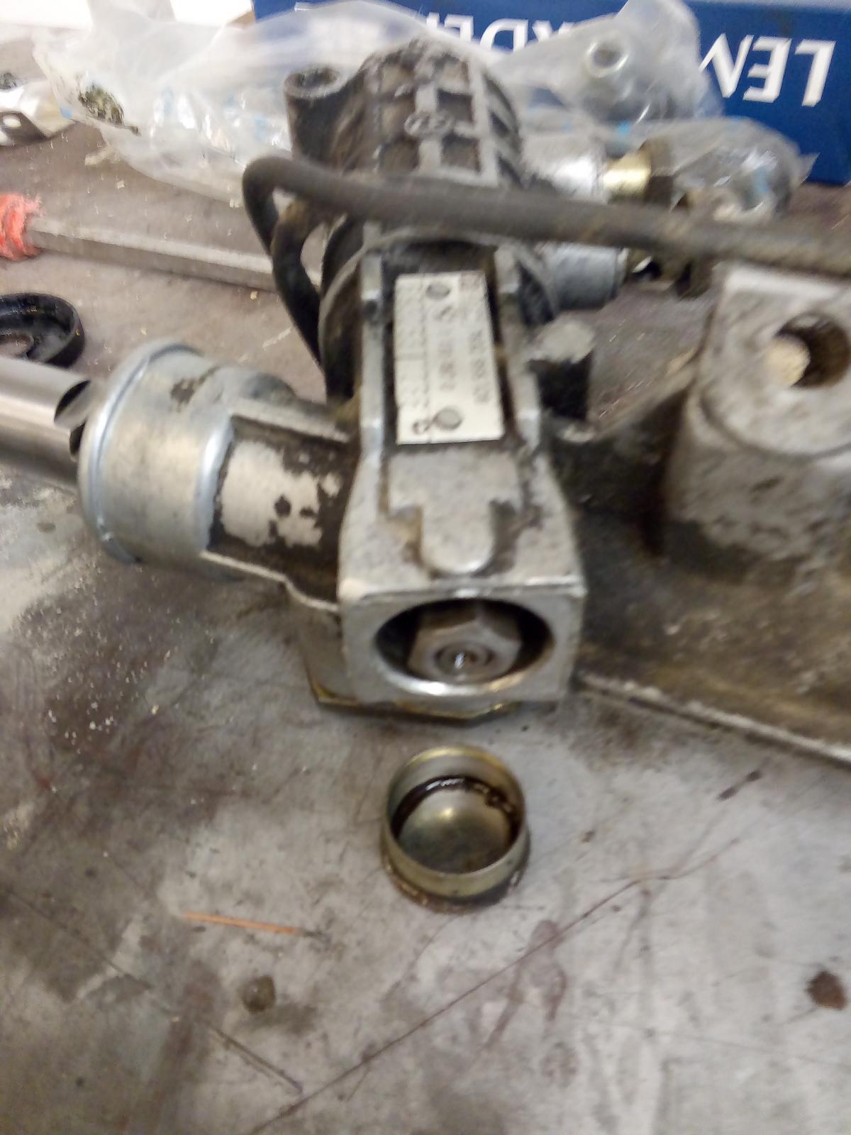

            bmw e30 325 hammastanko?
            Onko kellään tietoa mistä saisi tämän mutterin momentin?
