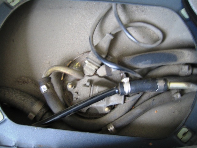

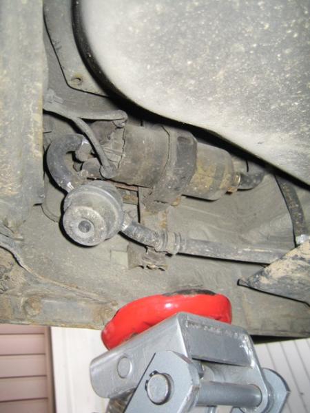

                          Tuo "tik" ei kai mistään muualta voi kuulua kuin suuttimista? Voisko olla että suutin naksahtaa aina kun bensanpaine laskee/löpö ei riitä?? (juu tiedetään, mitata pitäis mutta tälläsinä pyhinä mistään mitään saa niin arvotaan nyt ajan kuluksi...)
                          Löysin muuten autosta kaksi bensapumppua (kuvat alla), tsekkasin asian ja realoem:kin ilmoittaa että jos 1987 vuoden 325i:ssä ei ole kattia tällöin on tankissa ensiöpumppu "pre-supply pump" (16141179415) ja kuskinpuolella renkaan edessä toinen pumppu (16141179232).
                          Voiskohan oireet johtua siitä että toinen pumpuista ei pelaa, jolloin paineet ei toisella pumpulla aivan riitä kun vika on päällä? Voisko tää selittää miksi oireet ei 100% vastaa bensapumppuvikaa verrattuna siihen kun järjestelmä on vain yhdellä pumpulla?
                          Mitenkä helposti tällaisen kahden pumpun systeemin päivittää yhdelle pumpulle, jos laittaa samantien hieman jytkymmän ja varmasti jatkossakin riittävän pumpun eli esim.tankin sisäisen Walbron? Tai mikä sitten olisi fiksuinta jos pumpun joutuu uusimaan, näiden bensapumppujen sielunelämään kun ei ole joutunut koskaan enemmälti perehtymään.
                          Tällaisia iltamietelmiä tällä erää...
