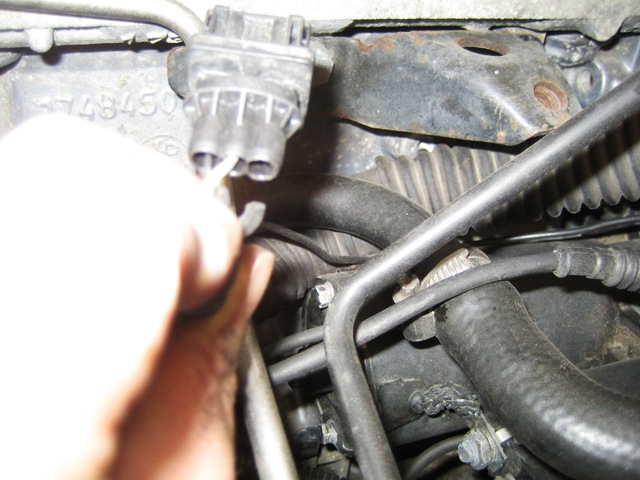

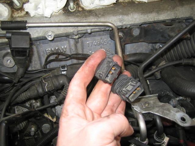

                                #255
                                Tällaiset johdot löysin imusarjan alta käyttämättöminä/irtonaisina.:think
                                Mitkä ovat nämä johdot? Näyttävät olevan identtiset, päissä kolminapaiset liittimet joista molempiin tulee kaksi johtoa, läpinäkyvä ja musta.
                                Kuvat liitteenä...
