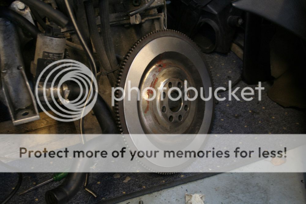

        Kuinka paljon siitä m20b25 vauhtipyörästä voi sorvata pois, niin että se sopii m50? Kone pukissa, enkä pääse sovittamaan ja vauhtipyörä menossa koneistamolle maanantaina!
        Löytyisikö tähän kellään vastausta? Riittääkö se 2mm vai ottaako kerralla 5mm esim.
            Suunnilleen se koko olake otettiin itsellä pois. Mahdottomia se ei sillä vielä kevene.
              Tyyliin näin:
              Hienoa! kiitos tuosta kuvasta. Nyt vielä tuo jarrutehostin homma kun ratkeaa. Täytyy huomenna mitata tarkat mitat molemmista, Osanumerot olivat kyllä eri. Mutta osat näyttävät täsmälleen samalta...
                Huomaa, päivitin tuon edellisen viestin kuvan. Siinä minun oma. Tota kuvaa missä on kaksi vierekkäin, niin toistahan on kevennetty aika topakasti. Vissiin 5,9kg painoi.
                  Siitähän on kaavittu hyvin tavaraa pois. Hyvältä näyttää, itse taidan vain tyytyä sorvauttamaan vain tuon ulokkeen kokonaan pois.
