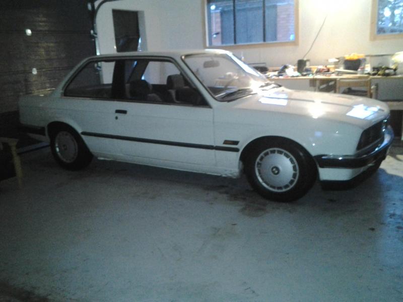

          Tuossa bc-racing v1, takaa pois säätökalikat, ja edessä korkeussäätö ~puolessa, vielä tuosta n.50-60mm pääsis alaspäin.
          Kuvassa renkaat 175/70 14
          E: Miksi nuo jotku kuvat menee huonoksi kun pistää tuolla attached toiminnolla tänne?
