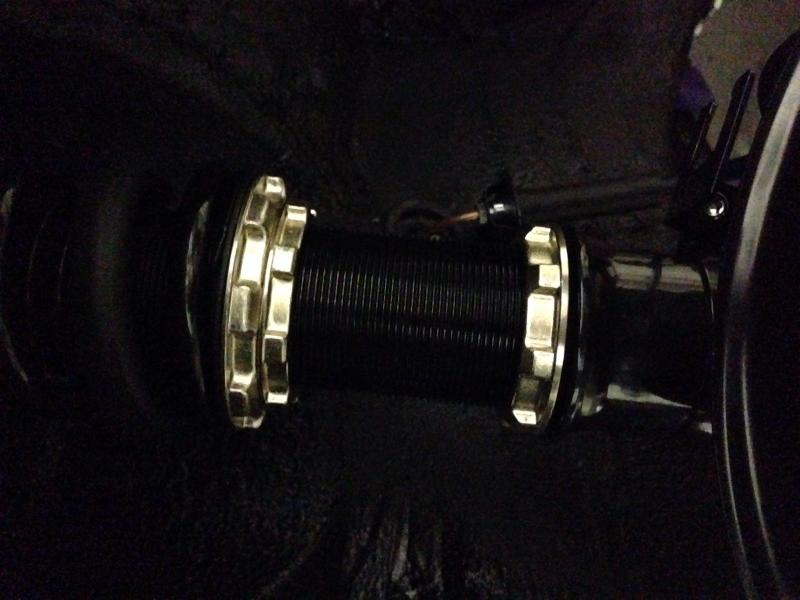

            Miten saan säädettyä tolppaa enemmän alaspäin? Alusta BC BR. Vanha tolppa leikattu juuresta ja tynkään jätetty 50mm.
              Tolppaa et saa alaspäin, siis jos se tokkää alas kierrettäessä.
                Autoa pitäisi vielä saada alaspäin, mutta mistä? Tuliko jätettyä liian paljon vanhaa tolppaa sinne sisään? Autossa ei ole vielä kaikkea mahdollista paino kuormaa kiinni.

                  Ei ole tuommoinen tolppa livenä tuttu, mutta eikös auto laske vielä vaikka varsinainen korkeussäätö on lopussa kun pyörittää tuota jousilautasta alaspäin?
                  Onko noissa apujousi vai onko pääjousessa esijännitystä?
                    Pääjousessa on esijännitys. En tiedä sitten, vinkkejä otetaan vastaan miten pääsee mahdollisimman alas tolla sarjalla.
                      eli se tolppa pyöritetään niin alas kun haluat ja jousen alla olevalla mutterilla säädetään ainoastaan esijännitystä..enempää se ei siitä tipu..ja tuo 50mm on ihan sopivasti jätetty sitä omaa tolppaa..jotkuthan on ottanu sen kyllä melkeen kokonaankin pois ja hitsannut sitten..
                        Miksi se ei tippuisi, jos esijännitystä lasketaan alalautasta laskemalla?
                        Noihan ne peruscoilitkin toimivat, niissä ei tosin ole käytännössä ollenkaan esijännitystä apujousien takia.
                        Olli.
                          no ei ainakaan 4cylinterisen motin painolla tiputtanu enempää vaikka esijännitystä sääti pois..en sit tiiä oisko laskenu jos ois ajanu vähänmatkaa mutta ainakaan kun parkkipaikalla tunkattii ja säädettii ni ei tippunu..

                            kyllä sen pitäis tippua siitä alaspäin kun ruuvaa reilusti esijännitystä pois. sillei että se jousi jää ihan väljäks. jos ei tipu niin lepää jo pohjaanlyönti kumien päällä?
                            ja mitä vähemmän jättää omasta tolpasta sitä tynkää bc tolpan sisään, sitä alemmas auton saa.
                              Lyhyemmät pääjouset ja niiden kaveriksi apujouset. Sitten säädät "esijännitys säädöstä" korkeutta niin kuin normi coileilla tehdän.
                              Voi olla, että pelkät apujouset riittäis, kun ne on puristuneena luokkaa 20-25mm ja tossa sun kuvassa noiden lukitusrenkaiden väli on vissiin reilusti yli 5cm ? Eli sillä sais ainakin 2-3cm lisää alemmas.
                                [ATTACH]117997[/ATTACH]
                                Sulla on tosiaan kaks vaihtoehtoa. Joko avaat sen tolpan alapään hitsin, leikkaat sen nysän lyhyemmäksi ja hitsaat takaisin kasaan.
                                Tai sitten teet kuten ylempänä on neuvottu ja laitat lyhyemmän pääjousen ja apujousen kaveriksi.
                                Tässä esim oli vetari edessä, että tolpaa ei saanu alemmaksi pyöritettyä. Tilalle vaan lyhyempi pääjousi+apujousi ja sai n. 3cm alemmas vielä.
                                Pelkällä seijännityksen poistolla tippuu ehkä millejä.
