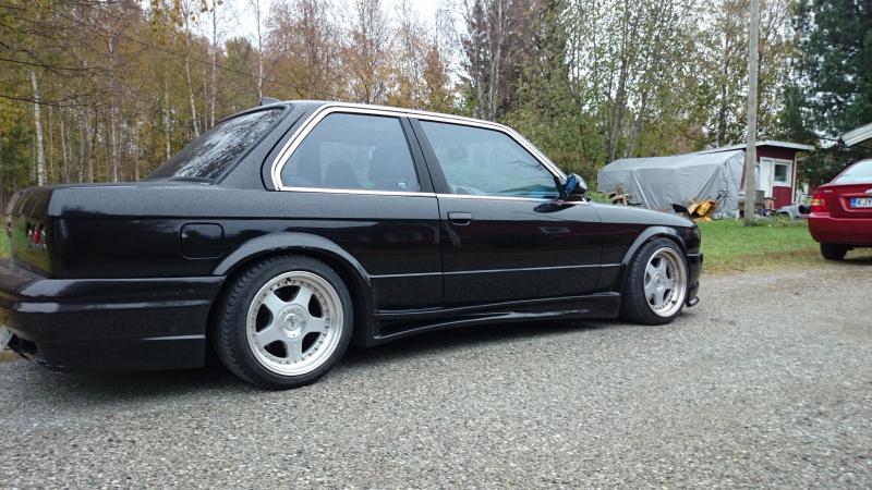

          Löytyisköhän joltain kuvaa prefaceliftistä 16" vanteilla ja 60/40 madalluksella?
          Ikinä ei ole aikaa tehdä mitään kerralla kunnolla, mutta aina on aikaa tehdä kahteen kertaan.
          • Dark angel
            • Dec 2004
            • 358
            • Tornio
            #485
            Tässä olis nuoriso_lookilla H&R cupkit 60/40 (isot tolpat, 325 m50) kopassa 9x16 vanteet.
