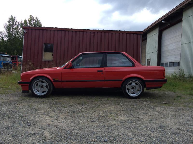

      Mitkähän jouset pitäs hommata jotta sais tuota wheelgäppiä pienemmäksi? Nyt alla kiinteä ta-technix 60/40. Kuvan renkaat 205/45-16.
      E30 4cyl.

        Laitat vaan säädettävän alle, niin säästyt suuremmilta murheilta jousien valinnassa. Jos ei, niin madaltavat lautaset eteen, tai/ja jousista kierros pois
        Noiden jousivalmistajien vaikka weitecin -60mm madaltaa eri verran, kun toisen valmistajan -60mm sarja.
          Ei varmaan tule tähän ostettua säädettävää alustaa, mutta vois ottaa keulasta kierroksen pois ja ostais madaltavat lautaset. Mites tuo takapää, taitaa olla semmoset malliltaan että ei kehtais laikalla nappasta
            Kierroksen ku ottaa edestä pois tommosista jousista ni itellä ainakin oli ihan järkevän näkönen ja taakse ei pitäs olla ongelmaa löytää matalempia jousia kun tuntuu että aina roikkuu perse eli taakse kokeilet joitain toisia? Mulla ollu -40mm takajousia varmaan 5-10paria ja kaikki erikorkusia
