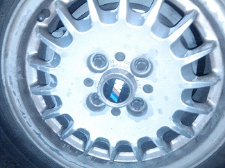

                                #1605
                                Mahtaakohan jostain löytyä e30 vanteisiin näitä m-sport merkkejä? Lähti yhdestä vanteesta kävelemään. Itse en ole näihin törmännyt?
