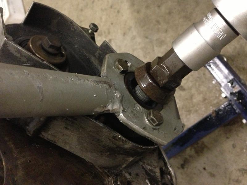

                Mikäs on momentti tolle m20 320i:n e30 bemarin kampiakselin pultille. Lähti irti tollasella omatekosella veivillä. Nyt pitäs saada kiinni mut mikä on momentti?

                  #1088
                  Originally posted by laurimikola View Post
                  [ATTACH]108195[/ATTACH]
                  Muistaakseni 420Nm.

                    #1089
                    Originally posted by ///Make View Post
                    Muistaakseni 420Nm.
                    Kyllä.
