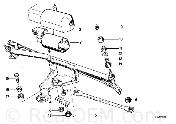

                                Onko kukaan vaihtanut omaan autoon kuvan, numeron 6 osaa?
                                Mistähän kautta tuo vivusto olisi helpoin vaihtaa, mikäli tuon osan vaihto ei onnistu?
