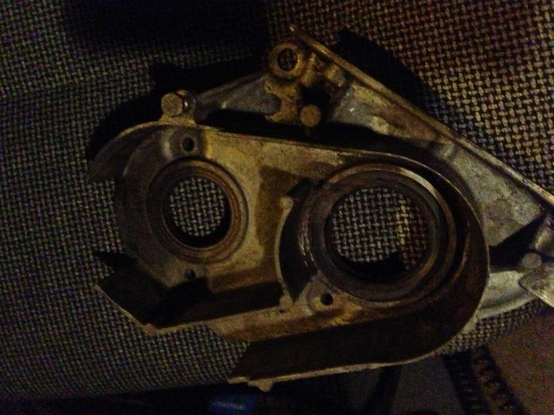

            Pitäis pari kuvan stefaa vaihtaa tosta m20 e30 320i:n koneesta. Onko jotain erityistä noitten vaihdossa?
            Toine kysymys, onko joku laittanut vesipumpun tiivisteeseen tai äljypohjan tiivisteeseen tiivisteliimaa?

              Ei mitään erikoista. Vanhat pois ja uudet tilalle, ja mielellään suoraan.
              Vesipumppuun en ole, mutta öljypohjan tiivisteeseen oon laittanut molemmin puolin hyvin ohuen kerroksen tiivisteliimaa. Esim. Permatex ultra-black tai vastaava.

                vesipumpun tiivisteeseenkin on hyvä laittaa liimaa niin tiiviste pysyy asentaessa paikoillaan eikä jää vuotamaan.

                  Tartteeko kuitenki jotain rasvaa laittaa väliin?

                    Ai siis stefoihin ? Menee ainakin helpommin paikalleen rasvan kanssa.

                      Nii stefoihin, mitäs rasvaa ootte käyttäny?

                        Sillä, mitä rasvaa käyttää ei oo suurta merkitystä. Se lähinnä auttaa asennuksessa. Moottoriöljyähän sulla ainakin on siinä käsillä.
