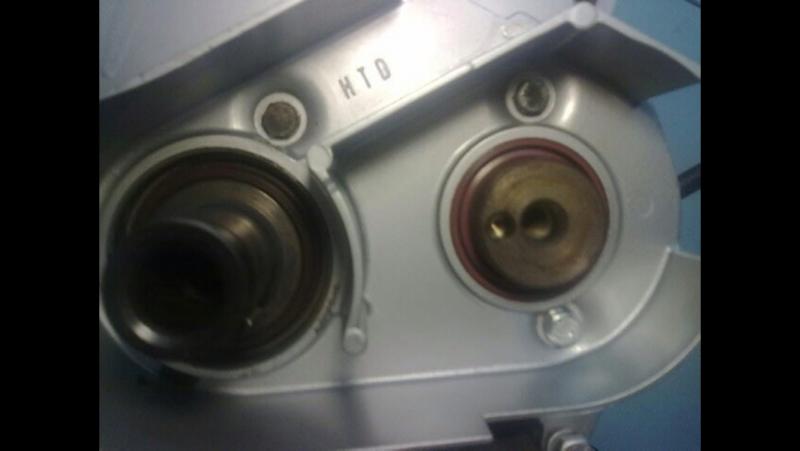

                          Taisi käydä vahinko prässättäessä stefoja paikalleen tohon e30 m20b20 koneeseen. Mitenkäs päin nuo stefat tulee tonne jakopään koteloon? Toinen stefa on kampiakselissa ja toinen tuossa pyörässä.
                          Kuva vielä. Onko nuo oikein vai väärin päin?

                            Huuli sisään, sileä jossa on numeroita ulos.
                            Eli jos kuvaa osasin oikein tulkita, niin väärinhän ne nyt meni.

                              No voi perkele, eli siis se osa jossa numeroita ulos ja huuli koneen puolelle.

                                Juuri näin.
