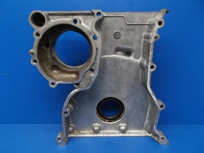

        Onko tosiaan niin että 325:ssa on pienempi se metallisen vesiputken jakopään puolen reikä kuin m52b28:ssa? Oli tuohon vaihtomoottoriin vaihdettu 325sta kuulemma tuo etukoppa rikkoutuneen tilalle ja nyt ei käynyt tuo b28:n oma putki reikään.
          meinaat siis tätä putkea:
          m50:ssä sen tilalla on kuminen letkuhässäkkä:
          Eivät ole siis yhteensopivia keskenään. Tuon putken vuoski m52 koneessa on reikä jakopäänkopassa ja m50 koneessa siinä on uloke johon letku kiristetään. Toki jos sulla on siinä m50 jakopäänkoppa paikallaan, niin ongelma ratkeaa vaihtamalla sen putken tilalle m50 letkuversio.

            #905
            Onko tuollanen metallinen putki sitten kaikissa m52 moottoreissa (e36),rupee pikkuhiljaa mietityttää näinköhän sain kasan paskaa alumiinia kun se koppakin näyttää siltä että sitä ei olis vaihdettu,tai ainakin on ajettu sen jälkeen, ja siis mulle sanottiin että koppa vaihdettu risan tilalle 325:sta,ja tää 2.8 kone on keulakolaroidusta,sen mukaa ei ois ajettu:think
              Sama putki on kyllä. Pistäs joku kuva siitä motista, niin helpompi sanoa mitä sille ois mahdollisesti tehty.

                    #909
                    [img=http://kuvapilvi.fi/k/yIBJ.jpg]
                    Siin olis jonkunlainen kuva,ja vielä ongelma oli siis kun se reikä oli ihan liian pieni siinä jakopäässä

                      #910
                      Olisisko sitten tehty niin, että vaihdettu se m50 koppa:
                      Ja nykästy tuo letkunpaikka pois. m52 kopassa tuossa on tilalla isompi reikä:
                      Eli koppa vaihtoon tässä tapauksessa.

                          #912
                          Aa eli sen saa nyppästyä pois,se selittääki sit sen,hioin reikää himpun isommaks ni ongelma ratkes sillä,thänks tiedosta
