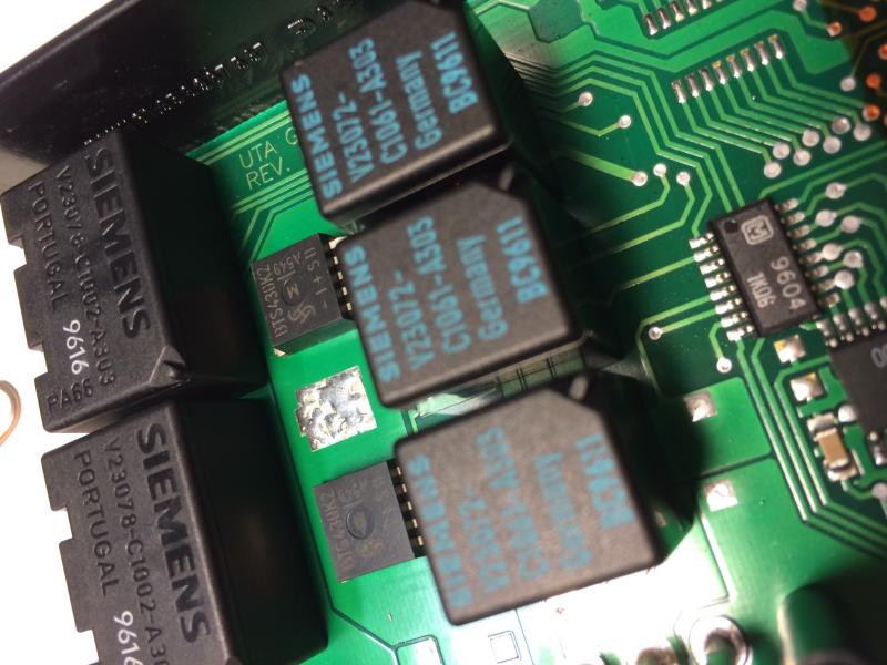

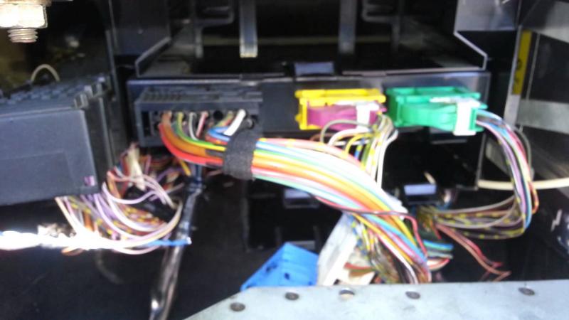

          Laitan nyt tämän kysymyksen tännekin vaikka ehdin uuden topikin tälle avata. Eli omassa e36 316i vm: 1996:ssa ei toimi kuskin puolen ikkuna. Alaspäin toimii normaalisti, mutta ylöspäin saattaa liikahtaa vain sentin.Painaessa sivuikkunoiden katkaisinta napsahtaa releet korin ohjainlaitteen sisällä niin useasti kuin nappia painaa, mutta ylöspäin painaessa rele napsahtaa vain kerran ja tuntuu tämän jälkeen jäävän jumiin.Netissä mainittua comfort-relettä en löytänyt, mutta korin ohjainlaitteen sisällä ovat seuraavat releet. Onko joku koskaan joutunut vaihtamaan tällaisia vai olisiko vika jossain muualla?
            En tiedä. Mutta kerro mulle missä on korin ohjainlaite? jos joskus tulee tarvetta etsiä se
              Itseltäni se löytyi hansikaslokeron takaa. Ohessa joku netin syövereistä haettu kuva ko. boksista. Omani on hieman erilainen, mutta samassa paikassa kuin kuvassa.
