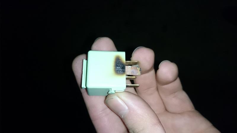

      Nonniin eli ilmastoinnin puhallin temppuili aiemmin, poltti sulakkeen ja sammuili ja starttaili välillä. Nyt ei enään mitään eloa töistä lähtiessäni. Pääsin kotio ja tarkastelin sulakkeet --> kunnossa kaikki. Releitten kimppuun kaikki muut kunnossa, paitsi puhaltimen moottorin rele joka oli hieman sulanut ja tummunut sulake/rele rasian pohja oli yhden pinnin kohdalta myös sulanut mit vit kellään tietoa mistä päin lähteä tutkimaan lisää? Tai tietoa edes jotain! :(

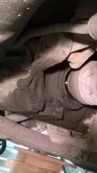

        1. Mikä on todennäköisin osa rikkoutumaan voimansiirron alueella? Tänään keskeytyi töistä tulo äkilliseen vedon keskeytymiseen kesken ajon. Vaihteet ja kytkin vaikuttaa toimivan ihan ok, mutta auto ei liiku mihinkään ja perästä kuuluu kierroksista riippuvainen jyrisevä kolina. Vetoakseli, vetonivel, perä, kardaani? Niin ja nopeusmittari nousi auton liikkumatta tämän edellä kuvatun äänen saattelemana. Saa heittää ennakkoarvauksia? Perjantai aamulla kun töistä tuun, otan työn alle. Ja autossa ei ole lukkoperää.

          Omast mielest jätkältä sanonu perä poks. Ittelläniki vuos sitte 80km/h vauhis meni paskaks.. Eikös sullaki oo sen sille silmukalle kierteet etupuskurin pikkulistan takan ja silmukkaha löytyy takakontist?

              Moottori jumittaa ?

                Ja joo, perä tai vetari paskana.

                    Moottori jumittaa ?
                    En toisaalta usko, ei vikise tai pidä muutakaan ylimääräistä ääntä :think vaihdoin eilen ehjän releen sinne ja alkoi pyörimään taas

                              Tässäpä kuva perän ja apparin puoleisen vetarin liitoksesta. Sen ei varmaan kuuluisi olla tuon näköinen...Click image for larger version

                                Joo ei. Työnnähän tuo vetarin tumppi takas sisään. Pitäisi mennä suht helposti (voit joutua pyöritteleen että luiskahtaa sisään) ja napsahtaa paikalleen. Eikä tulla sen jälkeen ulos helposti, jos koitat nykiä. Jos taas tulee helposti ulos, niin sieltä on tumpin päästä lukkorengas poikki.
                                Toki jos oot koittanu ajaa autolla ja takaa on kuulunu vain jyrinää, niin voi olla boorit jyrsiytyny paskaksi ja ei enään menekkään sisään.
