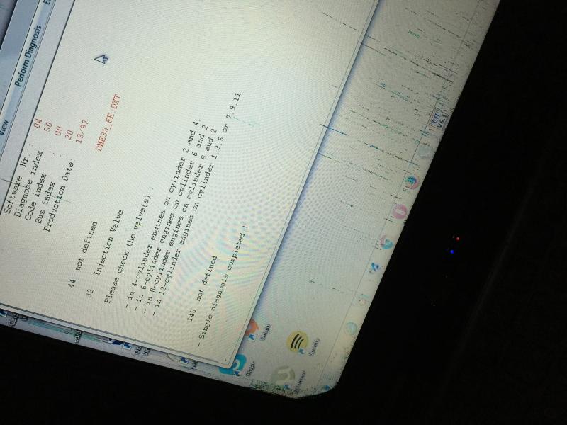

        Luin vikakoodit niin fuel injection valve 3 or 5 ja lambda sensor control limit bank1? Mikäs tehtävä tällä osalla on 11741742711, silloin kun putsailin tyhjäkäyntimoottoria niin huomasin, että tästä on letku irti, meni sinne jonnekkin polttoainekiskon päähän. Laitoin kyllä takaisin kiinni, mutta sen jälkeen alkoi vasta käymään huonosti eli ennen tuota kierrokset pelkästään jäi päälle ja aaltoili 1000-1300rpm. Nyt otin letkun taas pois ja pitäs lähteä ajelemaan lämpimäksi ja katsoa sitten. Myös polttoaineen kulutus nousi aivan perhanasti letkun ollessa kiinni:/ Nämä vikakoodit siis tuli vasta silloin kun letku oli ollut hetken kiinni, oliskohan joku sit tarkotuksella ottanu irti
          Tuo osa on lisäilmasysteemin venttiili, ilmapumpun käynnistyessä tuo avaa alipaineella pakosarjan alla olevan venttiilin josta pumpun ilma menee pakosarjaan, tehtävänä lämmittää katit nopeammin kylmäkäynnistyksen jälkeen.
          Venttiilistä letku menee 6. syl. imuputkeen, ei bensakiskoon.
          Jos koitat letku irti niin se nippa pitää tulpata ehdottomasti.
            Kiitos paljon! Eli ei pitäisi vaikuttaa mitenkään suuttimiin ja noihin koodeihin? Eikä tosin mikään ihme, että on käyny huonosti ku letku irrallaan.. Olisko mitään ehdotuksia mikä suuttimissa vois olla vikana?
                Onko se ilmapumppusysteemi käytössä?
                Imuvuodot 100% varmasti poissuljettu?
                Millä vikakoodit luettu?

                        Heitin injection cleaneria tankkiin ja sillä rupes toimimaan
                        Uus vika koodi tuli kyllä että fuel consumption signal ti, voisko johtua siitä kun otin systeemin pois käytöstä? ei varmaankaan.. ja carsoftilla luettu en oo saanut vielä inpaa toimimaan

                          Laiton ilmapumppusysteemin takasin kiinni nii anto tuollasta koodia sen jälkeen ja kävi taas huonosti.. eipäs ollukkaa ihan nii helppo
                          voiko toi carsoft olla niin huono, että antaa väärää koodia? Millä tavalla toi systeemi siis vaikuttaa suuttimiin?

                            No carsoftin koodeihin ei ihan varmaks kannata luottaa...
                            Olisko siitä letku poikki jostain tms. ja vetää ilmaa ja laihalle. Laita tulppa sinne 6.sylinterin nippaan alipaineletkun tilalle ja koita.
