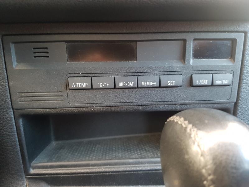

          Ajotietokone tai vastaava?
          E36:ssani on mielenkiintoinen laite, mistä itse en tiedä mitään:think Tietääkö joku mikä on kuvassa näkyvän laitteen nimi on? Haluaisin selvittää, että miten saisin paneeliin näkymään jotain. Tällä hetkellä nappien taustavalot palavat, mutta näytössä ei näy mitään.
          e46 Touring 330 -00
          ex: e36 Touring 318i -98
          • JJT
            • 6694
            #575
            Niinkuin napeista näkyy niin näyttää kellonajan/päivämäärän ja ulkolämpötilan.
            Näyttö lienee rikki, kai noita jotkut on korjaillut.
            Seuraavaksi laajempi versio tuosta on 11-nappinen malli autoissa joissa on check control.
            Sitten 18 nappinen ajotietokone.

              #576
              Helpoin korjaus olisi varmaan purkuautosta "uuden" etsiminen, tuskin montaa euroa maksaa

                #577
                Todennäköisin vika lienee kuitenkin näytön taustavalojen palaminen. Ne on helppo vaihtaa eikä maksa kuin euron.

                  #578
                  Kiitos avusta! Katoin Youtubesta videon (https://www.youtube.com/watch?v=o3w-b2Gza0Q) ja ostin uudet lamput. Nyt toimii hienosti!
