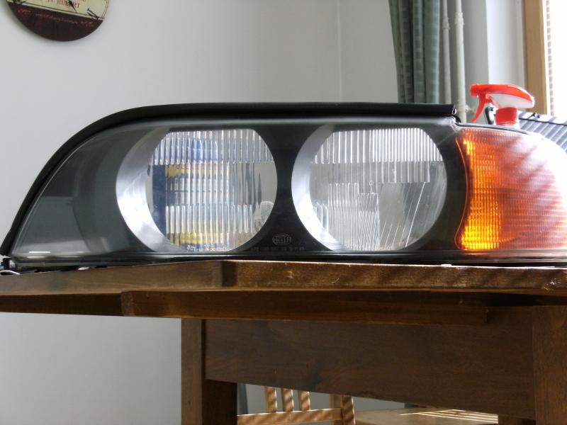

                          Tollasta jälkeä tulee kun myllyttää fareclalla E39 muoviumpiot ja tuon jälkeen myllytetty vielä uudemman kerran joten vieläkin kirkkaammat ovat kun tossa kuvassa.
