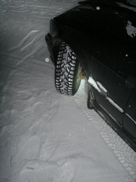

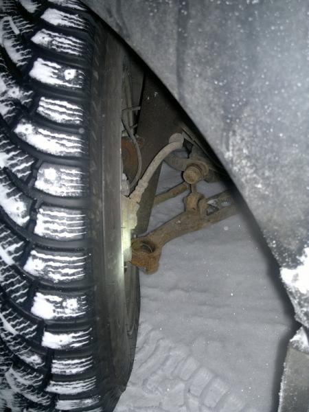

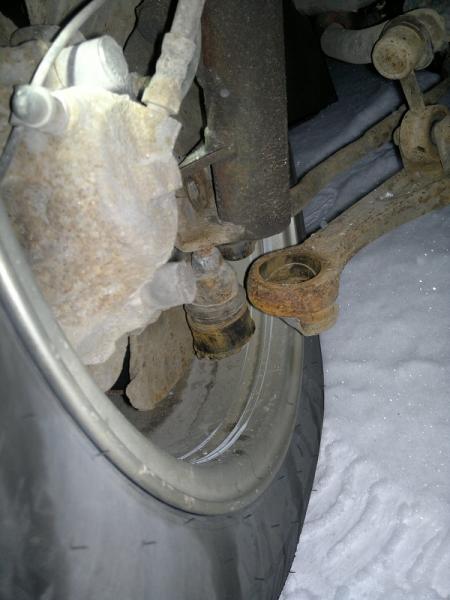

                      Voi moro minkä meni muovi tekemään.
                      Lähdin kotipihasta ja käännyin oikealle ja lähti kummasti viemään muualle kuin rattia käänsi ja kappas: etutukivarren ulommainen pallonivel korkannut ja vähän huolella! Kuvat kertonevat kaiken tarvittavan.
                      Koko rengas heiluu kun sitä tönii ja rätin kääntö ei paljon vaikuta. Pyörtä ottaa kaareen kiinni, paljoa ei auto siirrellä. Onneks sattui alle 10km/h vauhdissa yksin, eikä vaikka motarilla emäntä kyydissä. Jumalauta. Pari tuntia sitten ajelin sillä kivasti töistä kotiin, eikä mitään merkkiä tuollaisesta. Kesällä vaihdettu pelkääjän puolelle ja tuo oli vielä kuulemma kuin uusi silloin...
                      Ei mulla mitään kysymystä ollut, ongelma kyllä, mutta sen selvittäminen ei ollut kauhean hankalaa. Ajattelin vain muiden iloksi kertoa näistä laatuvehkeistä
                              Tolla on ajettu rikkinäisenä ihan hetkenaikaa jo (kuvasta päätellen), eikä ne ihan hetkessä menekään tollasiksi.
