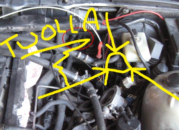

                    Tuossa kuvassa siis näkyvät nuo vesiventtiilit, mutta mistä saa testattua, että toimivatko ne???:think
                      Post. 3111

                        #3131
                        Originally posted by garffi View Post
                        tuossa letkun ja säiliön välis? :d
                        tuolla

                          Originally posted by JJT View Post
                          Post. 3111
                          Voit testata venttiilin, irrota liitin ja katso mihin napaan liittimessä tulee jatkuva +12v.
                          Lähinnä tuota liittimen sijaintia haen tässä takaa. Vai enkö ole nyt ymmärtänyt jotain
                            Netistä kaivettu kuva:
                            Tuo kolme pinninen liitin kuvan oikeassa alakulmassa lienee kyseessä, johon auton plugi siis tulee. (älä huomioi nuolta)
                                Juuri näin.
                                Yhteen napaan tulee siis jatkuva +12, kahta muuta ihkr/ihka maadoittaa tarpeen mukaan.
