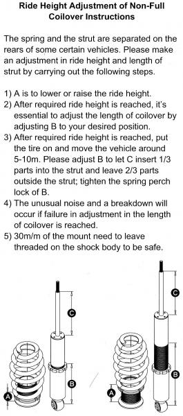

              Sellanen tuli tuossa mieleen, edestähän alustan korkeutta(D2 sarja) säädetään tolpan alakannakkesta, mutta takanahan ei korkeutta voi säätää samalla tavalla. Vaan säädön joutuu tekemään jousen alalautasta säätämällä, esijännityksen kustannuksella?
                    Kyllä näin on. Liittenä D2 alustan vihkosesta kuva
