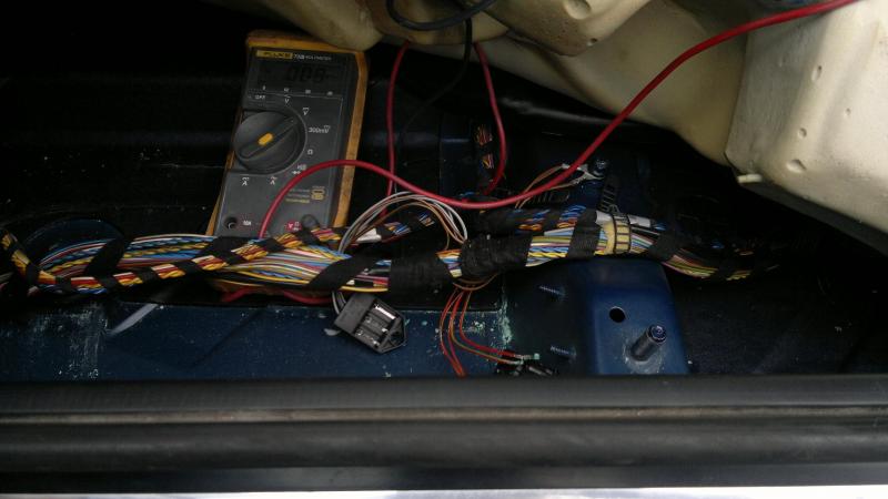

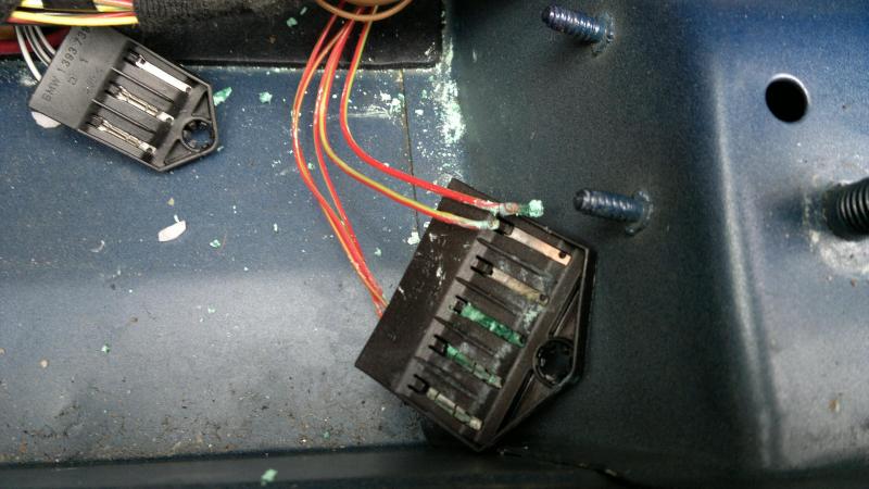

                                Jos jollain on keskuslukossa vikaa niin tässä yksi ratkasu. Ei siis toiminut kaukosäätö ja keskuslukitus. Hetken sai sähkökuvia ihmetellä ja mittailla autosta, selvisi ettei virtaa tullut mihinkään, kuvista selviää syy Liittimen kautta menee sähköt kaikille keskuslukon moottoreille ja ja kaukosäädön boksille.
                                Ja autohan oli -99 compacti, mutta muissa malleissa on ko. liitin myös. Kuskin penkki ja kynnyslista irti niin rupeaa löytymään.
                                Joku mode vois vaikka heittää vaikka Faq:iinkin?
