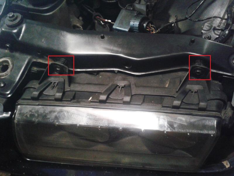

              Onko näille jossain mitään oletusarvoja/säätöohjetta vai pitääkö nuo vaan ruveta summassa laittelemaan kohilleen? Tuli joskus puolivuotta sitte purettua nuo etuvalot pois ja epähuomiossa pyöriteltyä nuo miten sattuu.
                Ei ole mitään oletusarvoa. säädä mieleiseksi niin että valot ovat samalla talossa muiden peltien kanssa ja raot maskipeltiin ja konepeltiin mieleiset.
